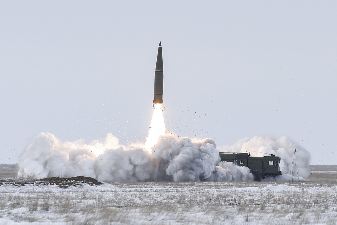

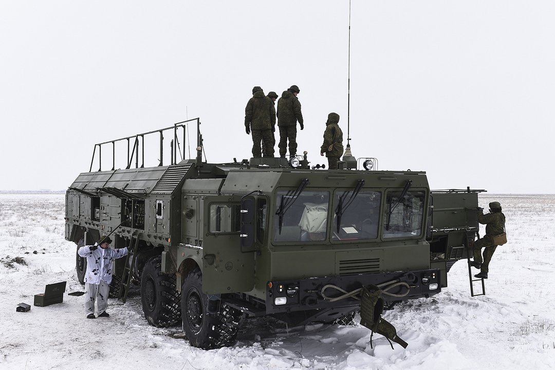

Az Astrakhan régióban újabb iskander-M lövészet
