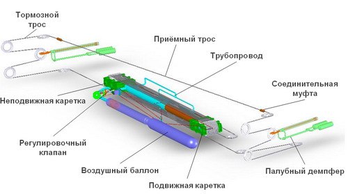

A szakadás a fékező rendszer vagy a kötél vagy a fékezőhorog hibája volt? Így ránézésre elég primitív dolog, van egy teleszkóp amit összenyom vagy széthúz a csigákon átvezetett kábelre ható húzóerő. Ha a kötél hibája azt egy új teleszkóp még nem fogja megoldani, és azt a gépet akkoris azon a zsebkendőnyi helyen kell megállítani.
Pontos elöiràs van arra, hàny igénybevetel utan kell(ene) az egesz fogòkötelet és annak közèpsö részét (ami a fedélzeten fekszik)
kicserèlni. Persze, ha nem tartjàk be, vagy a hydraulika döglik meg....
Szíriánál is cserélgették, tehát volt nekik raktáron. Azt meg nem hiszem, hogy mind (el)használtakat vittek volna oda.
