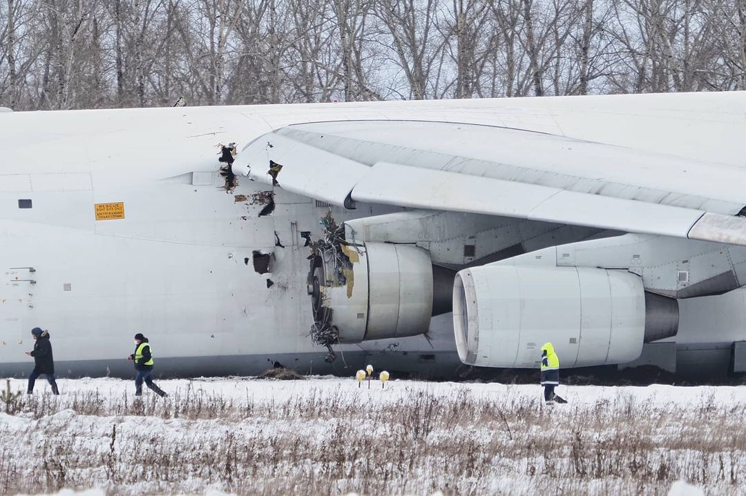

Felszállás közben hajtóműhiba: https://www.airlive.net/breaking-a-...sion-following-an-uncontained-engine-failure/
A pályáról lefutott Novoszibirszkben és az orrfutó is becsuklott.
Úgy nézem a hajtóműnek valamelyik kompresszor-fokozata robbanhatott szét, annak a szétrepülő darabjai csinálták a gépen a rombolásokat, sérüléseket. Nagy szerencséjük volt hogy tüzelőanyag-tartályrekesz valószínűleg nem kapott ilyen "repeszt", azért nem gyulladtak ki mert nem folyt a keró a gépből.

Itt egy videó a teljes leszállásról.
Nem jöttek hosszúra, pedig viszonylag alacsonyan kellett visszafordulniuk.
Amit nem értek, hogy miért nem tudtak megállni? Nyilván tele volt a tank, nem volt idő leengedni. Alig lassul a földetérés után.
Sugárféket nyilván csak a megmarad 3 hajtóművön lehet nyitni, de Boki videóján sem látni hogy használták volna.
Illetve mi okozta a jobb oldali sérüléseket?

Vlsz a gepen keresztül szallo fokozat darabjai. Itt is nagyobb a kimeneti nyilas mint a bemeneti. Mint wgy fegyvernel.

Ha egy nagy sebességgel forgó turbina- vagy kompresszortárcsa törik szét és repül be a törzsbe, az a másik oldalon ki is megy - hacsak nem valami páncélozott vagy masszívabb cucc volt a törzsben a teher amiben elakadna! Néhány mm-es durállemez egy ilyen kirepülő hajtómű-alkatrésznek nem akadály, annyi mintha újságpapírból lenne a burkolat és csúzlival csapágygolyót küldenék rá.

A kérdéseimre meg is vannak a válaszok.
Friss infók a Ruszlán balesetről, interjút adott a gép kapitánya:
A hajtóműből kirepülő darabok átszakították a gép törzsének túloldalát is, károkat okozott az elektromos rendszerekben is
A repülőgép annak ellenére irányítható maradt, hogy a fedélzeten megszűnt az áramellátás, nem működött a fékrendszer, a sugárfordítók, a műszerek és a kommunikációs rendszer sem
A túlfutás elkerülhetetlen volt a fékrendszer működésképtelensége miatt

Madarak kerültek a hajtómübe.
1 db madár okozta ezt?Mióta élnek arrafelé struccok?Senki nem gondolkozott még el valamilyen "páncélozáson"?Azt kivédeni,higy struccal ütközz nem lehet de azért a szétrobbanó turbinával lehet kezdeni valamit.
Elgondolkoztak:) ha jól emlékszem pl az A380 hajtóművei már úgy vannak tervezve,hogy ilyen esetben a hajtómű szerkezete burkolta megfogja a szétrepulő hajtómű "darabokat".De ha emel erre jár akkor megszakérti a témát:).
