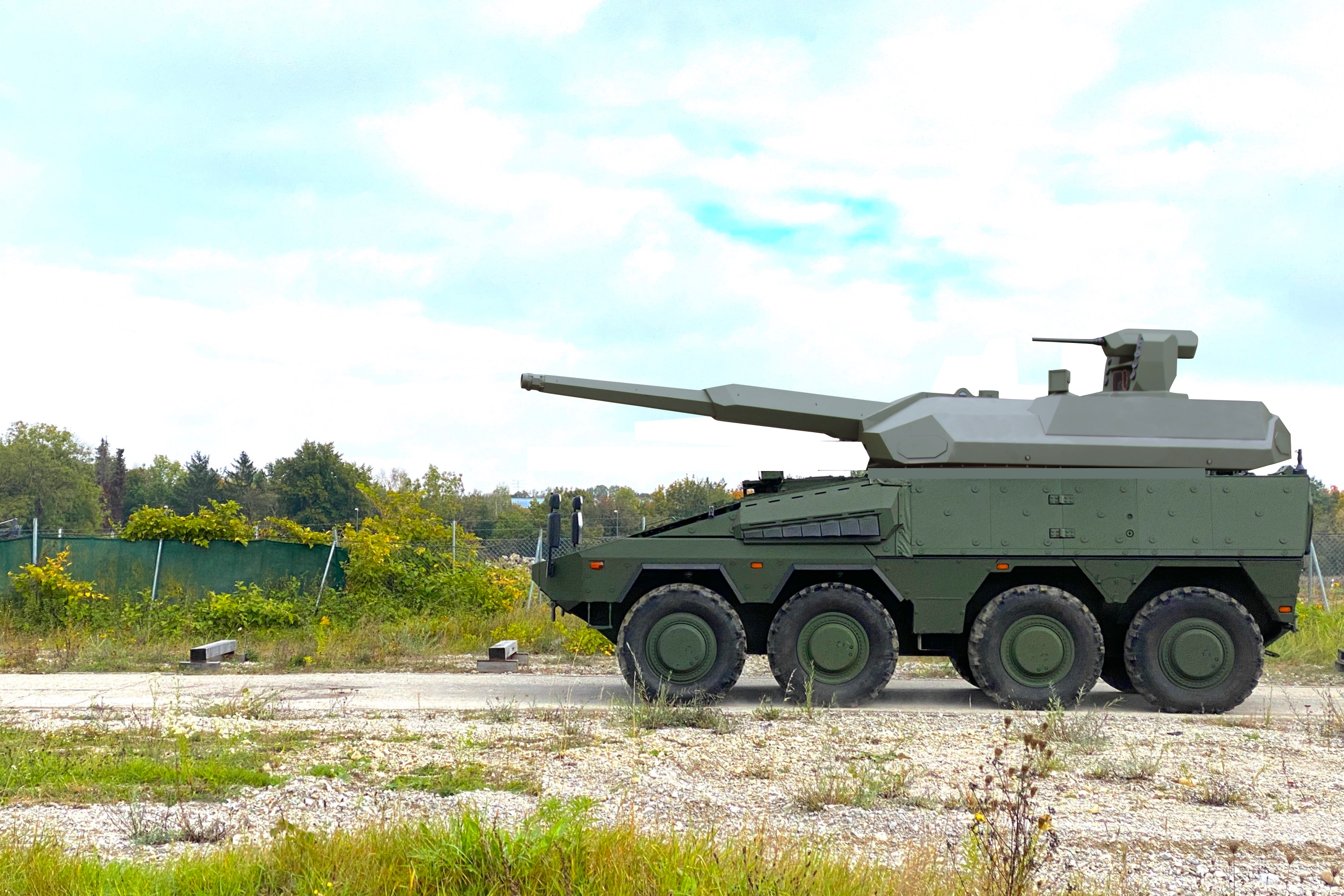

A quick photoshop showing the RCT120 remote turret on a regular wheeled Boxer. The turret is lighter than Ajax's 40 mm CTAS turret, something achievable because it's unmanned. Obviously, it doesn't have the same protection as an MBT, but has the same gun, ammo and sensors.
Reactions: endre and Pogány

Ezt a láncos Boxert nem igazán értem. A saját Pumájuk vagy Lynx versenytárasa akar lenni?
Mi az a nagy piaci rés, amire lőnek ezzel nem túl esztétikus járgánnyal?
Gondopom az eddig a tendereken magát nem túlnyerő Puma mellé olyat tenni, aminek van egy bejáratott neve és hírneve amit indíthatnak. No meg általánosabb platform azzal szemben. Bár nem szép és cserébe nagy, de a kiállított 120 mm-es fegyver + szállított gyalogság kombináció az egész baráti dolog lehet ha fel akarsz állítani igazi városzúzó gépesített gyalogságot.

Még protonak is nehezen fogható fel, egy alapos cikk szerint ráadásul semmilyen közös alkatrésze nincs a kerekessel. Azt is hozzatettek, hogy van vele gondja a KMWnek, egyelore inkabb concept vehicle, mint proto,. különösen a 120as elképzelés.
Szerintem be akarják húzni a Katari megrendelést. Az olajsejkeknek mindennél fontosab, hogy mekkora az ágyú, márpedig a 120mm nagyobb mint a 100mm, amit rátettek a emirátusi Patriákra ... :cool::oops:

Szerintem amúgy az angolokra akarnak rámenni vele ha az ajax kiesne.
Az angolok sosem fognak még egyszer egy félig kész típust beválasztani az Ajax után! ;)
A Lynx ausztrál tender eredményéhez meg hozzáférnek (5 eyes együttműködés)
Arról nem is beszélve, hogy náluk lassan az időtényező is probléma lesz.
Ha meg nem Lynx lesz, akkor simán berendelik a Boxert kerekesen...
