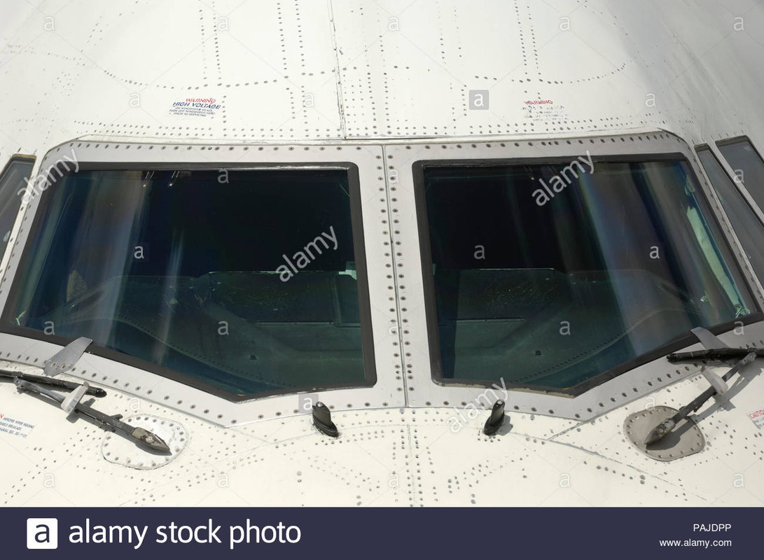

Meg az ablak beépítési módja! Minden rendes gépen az ablak BELÜLRŐL van beépítve, a csavarok csak a helyén tartják, de a túlnyomás egyetlen csavar nélkül is a helyén tartaná, nem tudná kilökni mert belülről támaszkodik a keretre. A csodás angol gépen meg kívülről volt felépítve, és a csavaroknak kellett (volna) a helyén tartani a belső túlnyomás ellenében. Szóval ez legalább annyira konstrukciós hiba is volt!! :(:mad:
Ez nagyon durva,az angolok ezt a kontstrukciós hibát kajakra nem vették észre,vagy úgy voltak vele,hogy majd a csavarokkal megoldják?.Azért hitetlenkedem az angolokon mert ahhoz nem kell mérnöki diploma,hogy nyilvánvaló legyen,hogy a túlnyomás miatt az ablakot csak belülről építjük be.
Illene utánanézni az ilyen a veretes állításoknak...
Az összes Boeing és Airbus pilótafülke első szélvédő kívülrő, csavarokkal - az Airbus klamnikkal - van rögzítve
Beleértve a lenti képen a leg korszerűbb kompozit A350 est is..
Vagy a 787 es első szélvédője
Vagy a 747 szélvédője
Én nem mertem szólni, mert nem vagyok akkora szakértő, de felmerült bennem, hogy a szélvédő egy nyilván gyakran cserélendő alkatrész. És belülről elég macerás lenne. Mindig le kéne bontani a pilótafülke belsejét.
Reactions: enzo
Meg ezeknek a szélvédőknek ki kell bírniuk egy termetes madárral való ütközést is.
Ha nem szilárdan, hátulról megtámasztva, a gép sárkányszerkezetére lennének felcsavarozva azt kockáztatnák hogy egy bird striknál az egész cucc beesne a pilcsik ölébe....
Ezt sem hiszem. A 30 csavar belülről is megfogná. Meg hát nem is két kiló egy ilyen üveg.
Ha jól emlékszem, én nem írtam olyan varázs-szavakat mint Airbus, amerikai, korszerű, Boeing, stb., én azt írtam "minden rendes repülőgép". Na szóval, ilyen szempontból nálam rendes repülőgép pl. a MiG-21 (de van más is), ahol mind a szilikátüveg középső szélvédő, a 2 plexi oldalsó szélvédő, sőt még a fő kabintető-plexi is belülről van a keretbe beépítve. Lehet hogy Iván hülye volt (van sok dolog amiben biztosan), és a fenti varázs-szavak a 21-re nem passzolnak. Ott viszont nem fordulhatott elő hogy tévedésből/hanyagságból kisebb átmérőjű vagy kissé rövidebb csavarokat használva az üvegezés beépítéséhez a kabintúlnyomás kilökje azt a helyéről és a pilóta derékig kiszippantva a kabinból "élvezze" a panorámát. Biztos ők voltak a hülyék hogy így csinálták, vagy így azért nagyobb a biztonság? ;):)
Ez a gond...ugyanis itt nem egy vadászgépről volt szó, hanem kereskedelmi utasszállító gépekről éa konkrétan a híres angliai esetről amikor a pilcsit majdnem kiszívta a dekompresszió.
Meg látod mi tettél... @Wilson komolyan veszi amiket mondasz és szokása szerint
lelkesen elkezd hozzaszólni olyanokhoz amiről lövete sincs..
Ki is szívta.

Tudom miről volt szó, hivatalból is ismerem az esetet mert anno oktatás tárgya volt. Viszont attól függetlenül milyen gépről van szó, a belülről beépített szélvédőt biztonságosabbnak tartom, mert mint a példa is mutatja a fordított megoldás minden modernsége és gazdaságilag sikeres, gyors cserére lehetőséget adó Boeing/Airbus-megoldása ellenére is adott esetben problémát okozhat. És sajnos ha ritkán is de időnként van ilyen "adott eset". Sajnos volt más példa is ahol egy szovjet megoldást jobbnak gondoltam mint a nyugatiakét, és sajnos később igazam is lett (TWA-800 járat).
Nah akkor ha már így újra megtaláltál tisztázzunk néhány dolgot én készséggel elismerem,hogy nem értek a repulőgéptervezéshez,építéshez,szervizeléshez és karbantartáshoz vannak ezen a fórumon ezzel kapcsolatban nálam sokkal nagyobb tudással rendelkező emberek akik között vannak szakmabeliek is(pl:emel),akiknek a hozzászólásaiból én személy szerint sok információt kaptam,az általad idézett hozászólásom kapcsán pedig azt érdemes tudni,hogy nekem az volt a meggyőződésem
(emel hozzászólásától fuggetlenul),hogy a túlnyomás miatt számomra evidens módon az ablakokat csakis belülről rögzíthetik.Mint a fenti példa is mutatja ez nem így van tehát ebben tévedtem és ezt én készséggel elismerem,mivel én saját magamat (ellentétben másokkal) soha nem tartottam tévedhetetlennek vagy többnek másoknál,úgy,hogy megköszönöm neked,hogy gazdagítottad ismereteimet az repülőgépek ablakainak rögzítésével kapcsolatban.Mert nekem az a meggyőződésem,hogy mindenkítől lehet valamit tanulni senki sincs a kizárólagos tudás birtokában.Úgy,hogy én arra bíztatlak téged a jövőben is oszd meg velunk ismereteidet mindannyiunk épulésére és eközben még akár talán arra is van egy halovány esély,hogy az emberekkel történő komunikációd stílusa is csiszolódik valamelyest:)
Csak nyugalom, ez a fórum értelme - célzott infószerzés - szóval hadd tegyem hozzá a magamét :D
Emelnek tök igaza van, ez a helyes megoldás - pl. vészkijáratoknál ezt alkalmazzák, hogy ha a parasztnak 30k feet magasan eszébe jutna kisétáni a szárnyra, ne tehesse meg. A kabinnyomás bepréseli a bölcsőbe az ajtót, és a differencial pressure nem engedi kiszedni, max valam Hulknak.
Vadászgépen ugye linerális a kabinnyomás csökkentése - meg úgy nagyobbak is az erőhatások, ott ez a megoldás alap ha kialakítható. Csakhogy civilben a pénz beszél, illetve kisebb az erőhatás, így a költségmátrixban az jött ki, hogy a külső ablakillesztés a megfelelőbb. Ennek oka, hogy könyebben szerelhető - mivel az ablakot belülről körülményes lenne feltenni (a kabin egy állati sérülékeny zóna), másrészt lehet stationon is megtenni, csak a seal megkötését kell megvárni. Összességében a maintenance egyszerűbb így.
Maga az ötlet, hogy csavarok tartják helyben, nem különleges - alapvetően a biztonsági szám (n durván 1,2) ezt megengedi (sokan meglepődnének, hogy az iszonyat tolóerjű hajtóművet, ami az egész hóbelevancot húzza pár ujjvastagságú csap fogja a sárkányhoz). A baj megint csak ott volt, hogy ez a pengeéles biztonsági tényező nem hagy helyet hibára - és ha a paraszt nem megfelő csavart tesz be, onnantól borul az egész. Ezért is kötelező az AMM-et (Aircraft Maintenace Manual) vagy kinyomtatva kivinni a géphez, vagy a tableteden magad mellett tartani (hatóság kiszáll ezt imdája ellenőrizni a szerelőknél), másrészt ezzel véded a segged, hogy odaírod "IAW AMM......" mert ezzel igazolod, hogy megnézted. CMM (Component MM) meg a felhasznált consumeables listájához megintcsak hivatkozásként ott van. Aki nem használja az nem tartja be a szabályokat - aki használja, nem tud hibát véteni, mert ott van mindent.
(És meg is nézed, mert egyrészt az életeddel és másokéval játszol, másrészt mert megy vele az dő műszakban :D)
