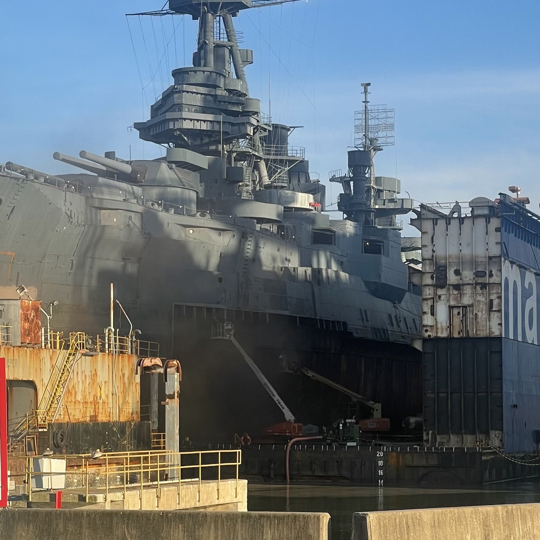

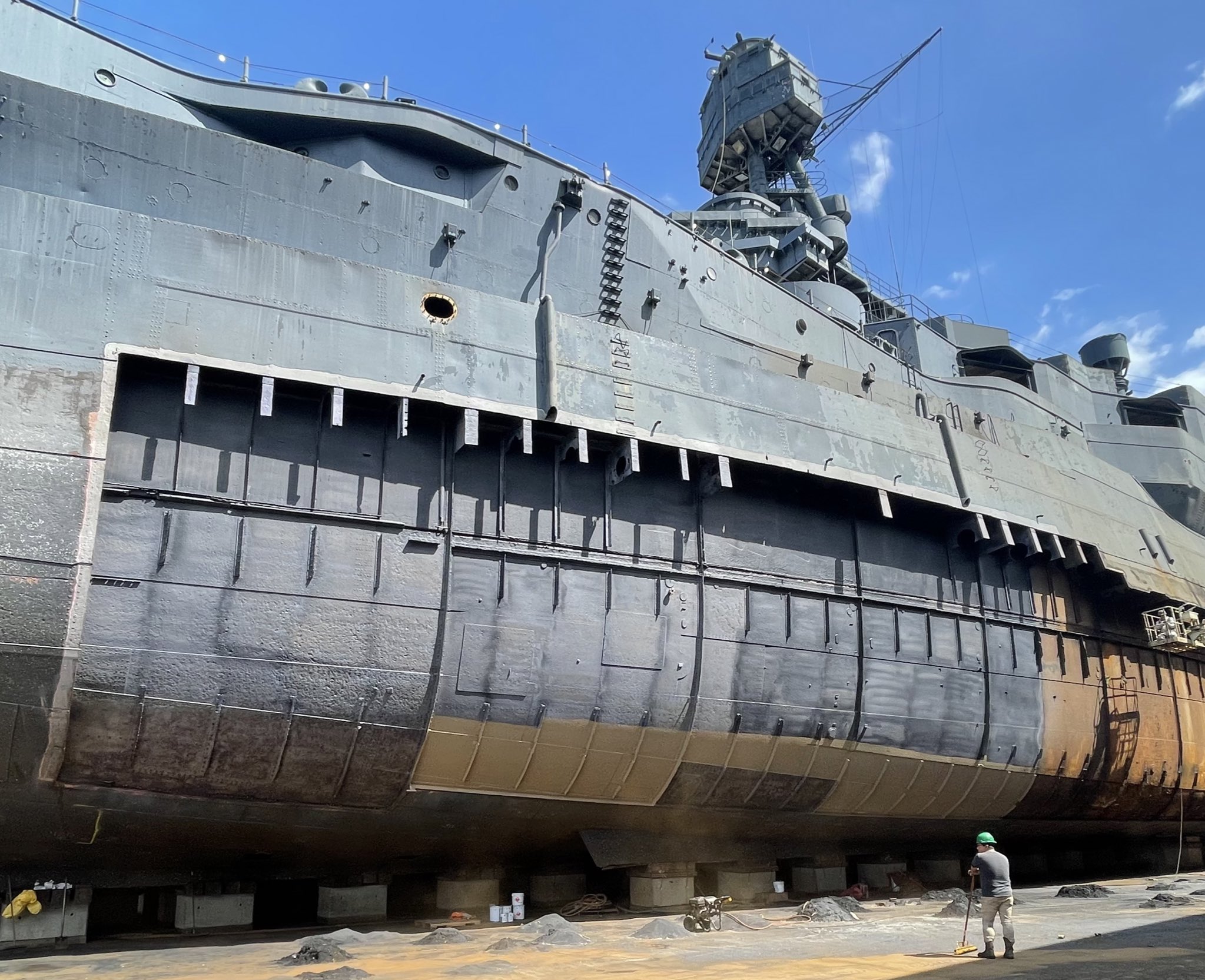

Lehet volt már:
https://battleshiptexas.org/battleship-updates/
A folyamatosan frissülő képek miatt.
Ahogy lebontották a “bulge” övet (maradjunk most ennél a tömör elnevezésnél) kerestem az övpáncél lemezeinek felbukkanását, de nem látom sehol….
Korábban el lettek távolítva a pályafutása végén?
Nem ismerem ennyire konkrétan a USS Texas történetét csak a képek kapcsán lett hiány érzetem.

Szvsz az övpáncélt ne a bulge alatt keresd.
Ranger
2021. szeptember 20.
1 993
4 310
A bulge utólag került fel a jellemzően I.Vh.-s eredetű hajókra,
más a funkciója, s nem teherviselő szerkezeti elem(páncél függesztés szempontjából semmiképpen).
Úgy vélem ezek miatt az övpáncélt nem helyezték át. Az egész “citadellát” újra kellett volna tervezni építeni stb…
Értelme se lett volna.
USS Pennsylvania 1944-es szárazdokk fotóin jól látszik (és a modelljén is), h az övpancél/páncélöv helye a bulge alatt van - az eredeti helyén-
felfelé kilóg a bulge alól a hajó eredeti oldal fala(hull) mentén.
Ettől függetlenül a Texas fotóit lehet rosszul nézem.
Majd neki futok újból.

1. a bulge jellemzően a torp ellen van - ha nem később, a stabilitás miatt
2. az övpáncél nagy részben a vízvonal felett van
Tehát ha alul a bulge elbontásra kerül, akkor nem nagyon fogod megtalálni alatta a páncélövet
Legalábbis a Texas-nál.
Ha megnézed a képeket, amiket betettem, akkor látni, hogy a vízvonal alatti lemezeket cserélik ki.
Az övpáncélok hajóként változó módon, de lenyúltak a vízvonal alá teljes terhelésnél.
Az általad betett rajzon is, és az övpáncél alsó felét a bulge takarja ergo a bulge teljes lebontásával az alsó szekciót látni kellene, pláne az alulról felfelé készült fotókon- belátni lemezek alá/mögé. S bár az páncél lefelé vékonyodhat (szürke az csatolt ábrádon), úgy vélem látni lehetne/kellene.
Majd végig nézem újból mert lehet mégis látható csak a nem az én szememnek elsőre.
Reactions: endre
Stimmt, de nem annyira hogy ezeken látsszon - szerintem.
Aztán fene tudja. Érdekel, hogy majd mit derítesz ki.
Egy ilyet mindenesetre találtam róla
Őszintén szólva a korai amerikai egységek kívül estek eddig az érdeklődésemen. Dehát mit lehet tenni ha ez az egy maradt.
“All or nothing” a USS Nevadától volt felfelé… szóval még ez se különbség kortársakhoz képest.
Ugye a modern egyeségeknél (South-Dakota, Iowa osztály) nincs bulge, de külső függesztésű páncélöv se.
