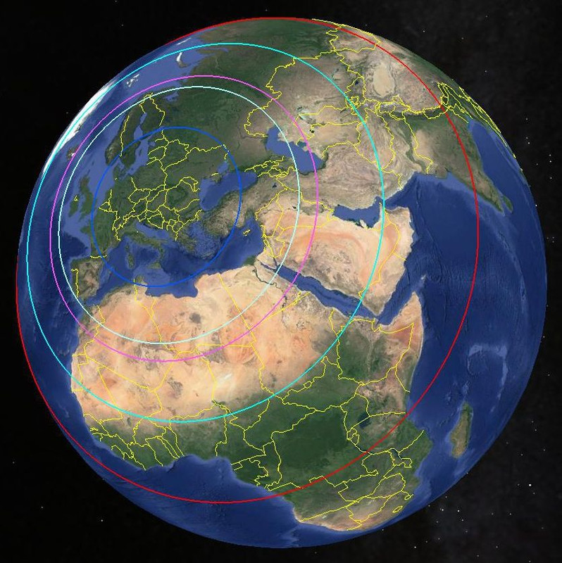

A KC-390 lehetővé tenné, hogy az Afganisztánban vagy Maliban harcoló csapatainknak akár Kecskemétről nyújtsunk légitámogatást, ha szükséges, de azt is, hogy lőszer és más jellegű utánpótlást szintén akár direktben Kecskemétről tudjunk nekik útnakindítani és ott a harctér fölött desszantolni úgy, hogy visszafele egy baráti bázison már le kell szállniuk útközben..Például.
Ha visszafele egy másik KC-390 utántölti a megfelelő távolságra, a megfelelő időben akkor akár vissza is juthatnának leszállás nélkül.
Törölt tag 1586
Sötétkék: Gripenek harci hatótávja
Világoskék: a légi utántöltés hozzávetőleges limitje
Égkék: a Kecskemétről felszálló Gripenek maximális harci hatótávja egy utántöltéssel odafele.
Ezek a körök elég optimistának tűnnek...;)
Számokkal én inkább az alábbiak szerint tudnám levezetni:
- a lenti képen a KC390 hasznos teher / hatótávolság grafikonja van
látszik hogy tanker konfigurációban a tehertérbe épített póttartályok segítségével 600 nm távolságban 15 tonna üzemanyagot tud áttölteni, 1400 nm távolságban pedig már csak 4,5 tonnát
- A Gripen belső üzemanyag készlete 3,4 tonna és számoljunk mondjuk további 3 tonnával (két szárny és egy törzs alatti 1275 literes pótos) bár ekkor a max. fegyver terhelés max. 2.1 tonnára csökken (üres tömeg 8 tonna, üza. 6,4 tonna, MTOW 16.5 tonna)
ilyen konfigban kicsit nehéz becsülni a gép hatótávolságát mert óriási lesz légellenállás a függesztmények miatt, de nagy magasságban gazdaságos üzemben szerintem a 1650 nm (3000 km) jó (bár kissé lehet hogy optimista) közelítés.
- tételezzük fel hogy egy Gripen géppárt egy KC390 tölt után az odafelé vezető úton, egy másik pedig a hazafelé úton. Ez azt jelenti hogy - a fenti grafikonból kiindulva - hogy Kecsótól 1000 nm (1852 km) távolságban újra teletöltik őket 4-4 tonna keróval ami után az első KC390 is még szépen hazaér. A Gripen géppárnak ebből a távolságból már saját erőből kell elérnie a célpontot és utána visszarepülni oda ahol a második - később induló - KC390 újra utántölti őket. A célpont az utántöltési ponttól nem igazán lehet 825 nm (1500 km) nél messzebb mert különben nem fog a gép visszaérni az utántöltési pontra. Ez azt jelenti hogy a célpont Kecsótól nem lehet messzebb mint 1852 nm (3400 km) ami Malinak csak nagyon-nagyon az É.i határa.
Persze ez csak egy durva kalkuláció és a többi itt most figyelmen kívül hagyott dolog csak csökkenti a max. hatótávolságot.
Mindenesetre az elvi lehetősége tényleg megvan hogy Kecsóról felszállva megbombázzák Mali É.i határát...de Afganisztán már túl messze lenne.

A KC-390 és a műveleti képességeink Kecskemétről.
Piros: Maximális hatótáv
Magenta: max teherrel hatótáv
A színekhez meg tudnád adni a km értékeket?
Felfegyverzett gépekhez elég sok engedély kell hogy átrepülhess más országok légterén. Ez leginkább csak akkor működik, ha a többi ország nem tud tenni ellene semmit...
Afganisztánba még a A319 is leszállással megy, pedig annak nagyobb a hatótávolsága.
KC-390 is így fog menni. Persze el lehet játszani a gondolattal, hogy az egyik KC utántölti a másikat... 3 KC-390-essel ezt megoldani kb. olyan, mint a Vulcan bombázása Falklandon.

kamm
Ne haragudj, de ez igy konkretan nem igaz.
Egyreszt, 23 tonnaval 2,820 km a hivatalos hatotav (olvastam mar 2600 korul is), meg Timbuktuig sem jutna el:
Masreszt az Operation Barkhane fo reptere Niger fovarosa - Niamey -, ami tobb, mint 4000 kilometer meg Paparol is:
Namarmost ide is elmegy, de akkor le kell menni 13-15 tonna kore, akkor olyan 4,800km korul is elbir... :)
Jól látszik a térképről, hogy egyszerű szállítási feladatnál mennyire fölösleges légitankolásban gondolkozni. Tankolni a jelzett útvonalon le lehet szállni Tuniszban, Szicíliában vagy akár Máltán is, egyik helyen sincs semmi veszélyes körülmény ami indokolttá tenné hogy inkább a légitankolást forszírozzuk. Jellemző hogy Ostravában a C-17-kapitány is azt mondta, hogy légitankolás csak annyi van hogy megmaradjon a kiképzettségük és jogosításuk, sima távolsági szállító feladatnál inkább leszállnak tankolni. Pedig az USAF-nál "kicsit" több a tankergép meg a dodó is, de a fölösleges pénz-szórást ők se szeretik túlzásba vinni.!!
Egyszerű szállítási feladatnál tényleg tök felesleges a légi üza utántöltés, és nekünk nem is ezért lenne rá szükség.
Számunkra a kevés rendelkezésre álló Gripen gép őrjárati idejének a meghosszabbítása miatt lenne fontos a tanker gép.
1 - 1.5 óránkénti utántöltéssel egy őrjáratozó Gripen géppárt akár 6-8 órát is a levegőben lehetne tartani, ami végső soron lehetővé tenné hogy kevés géppel is, hosszabb időn keresztül meglegyen a 0-24 es légi jelenlét.
