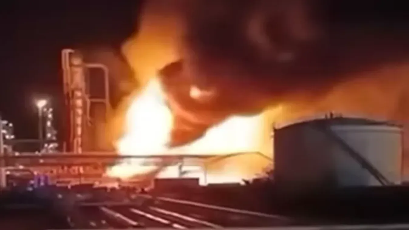

Ilyen helyen dolgozom. Az időkép webkamerás felvétele fel volt gyorsítva, így a lobbanàs robbanásnak tűnik. Magyarázhatom , hogy ez így normális, de a laikus szerint ez nem az. Mert ő nem ezt látta a felvételen. Egyébbként minden vegyipari (mol) leállás/beindulás intenzív(feketefüstös) fàklyázással jár. Megjegyzés még , hogy, ha egy pl. ötezerköbméteres tartály kigyulladt, akkor a tűzotók nem oltanak, hanem körűlhatárolják a tartályt, hogy az ott tárolt anyag ne tudjon más tartályt/egységet veszélyeztetni. Ez eltart kb 10-24 óráig is.
Szóval szerinted normális és üzemszerű ha valami fölrobban és vagy kigyullad egy olajfinomítóban?
aHR0cHM6Ly9jbXNjZG4uYXBwLmNvbnRlbnQucHJpdmF0ZS9jb250ZW50LzE2MjE0OGU3OGUxYzQxNzQ4MWYxNDNlZDRiZTRhY2Fm.webp
Szóval a képen a normál üzemállapot látszik szerinted? o_O
4 hónapon át? :rolleyes:
Én egyre komolytalanabbnak érzem ezt a beszélgetést. Ha szerinted a fenti dolgok a normál ügymenet részei, akkor nem biztos, hogy én szeretném ezt a beszélgetést folytatni.
Mi vagy te 444 újságíró, hogy ilyen ostoba kérdést tegyél fel a hozzászólásom egy kiragadott részére egy hatásvadász kérdéssel?
"Szóval a képen a normál üzemállapot látszik szerinted?"
Szóval a képen nagyon jól látszik, hogy a nulla szint alatti "csőhíd" és a mellette lévő "valszeg" tartály ég. Ezt azért mondom, ill. hívom fel a figyelmet, mert üzem mellett nincs több ezer köbméteres tartály telepítve, mint képen is látható nem égő tartály . A minimum távolság a tartály és az üzem között sok száz méter, ill. km.
Konklúzió szerintem, hogy volt robbanásszerű tűzlobbanás és volt jelentős volumenő kár/károkozás. Látva az ilyen képi, és írott híreket, amik könnyen tudják befolyásolni a emberek véleményét az adott történésről azt feltételezem, hogy nagyon nagy a susmákolás és a félreértelmezés nagyfokú igénye az adott történésről.
