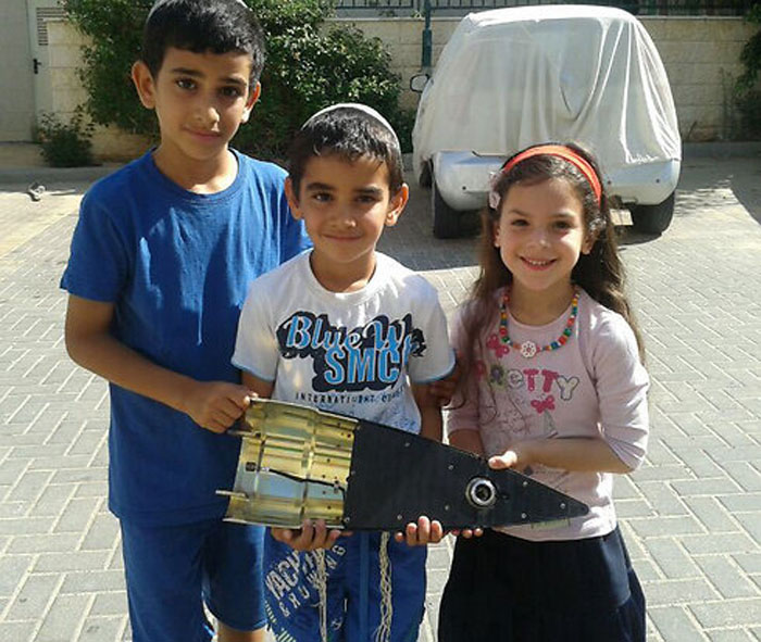

Nem aktív radaros.
Pontosabban: van nem aktív radaros IR Tamil rakéta változat is. (de az előző képeken szereplő roncs viszont pont egy ARH rakéta fejrésze)
Nehéz megkülömböztetni az IR Tamilt az ARH-tól mert kívülről majdnem u. úgy néz ki mint az ARH (nem átlátszó és csúcsos a rakéta eleje)
Ez az:
A titok nyitja az hogy az IR Tamir az Iris-T SLS hez és az Umkhonto rakétákhoz hasonlóan csak végfázisban dobja le az áramvonalazó orrkúpot
A földre visszahullott orkúp izraeli gyerekek kezében:
Az orrkúp ledobás folyamata lenti videó 0:59-nél
