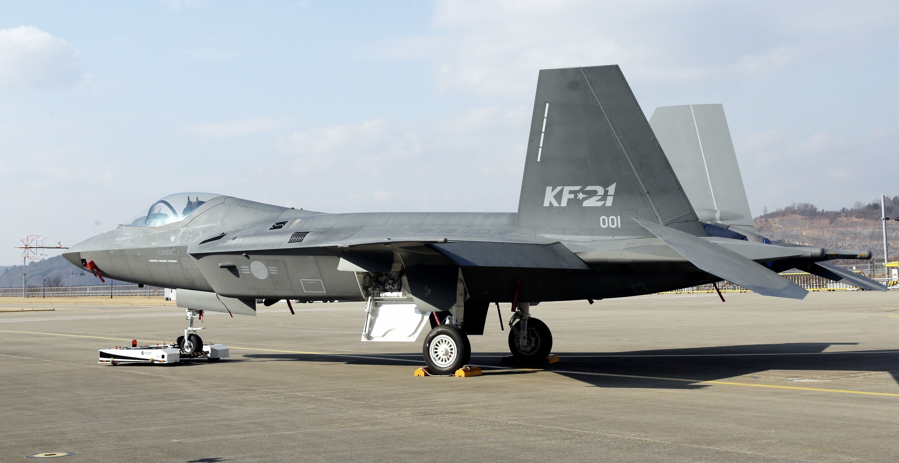

Remek felvételek a taxizgató madárkáról;

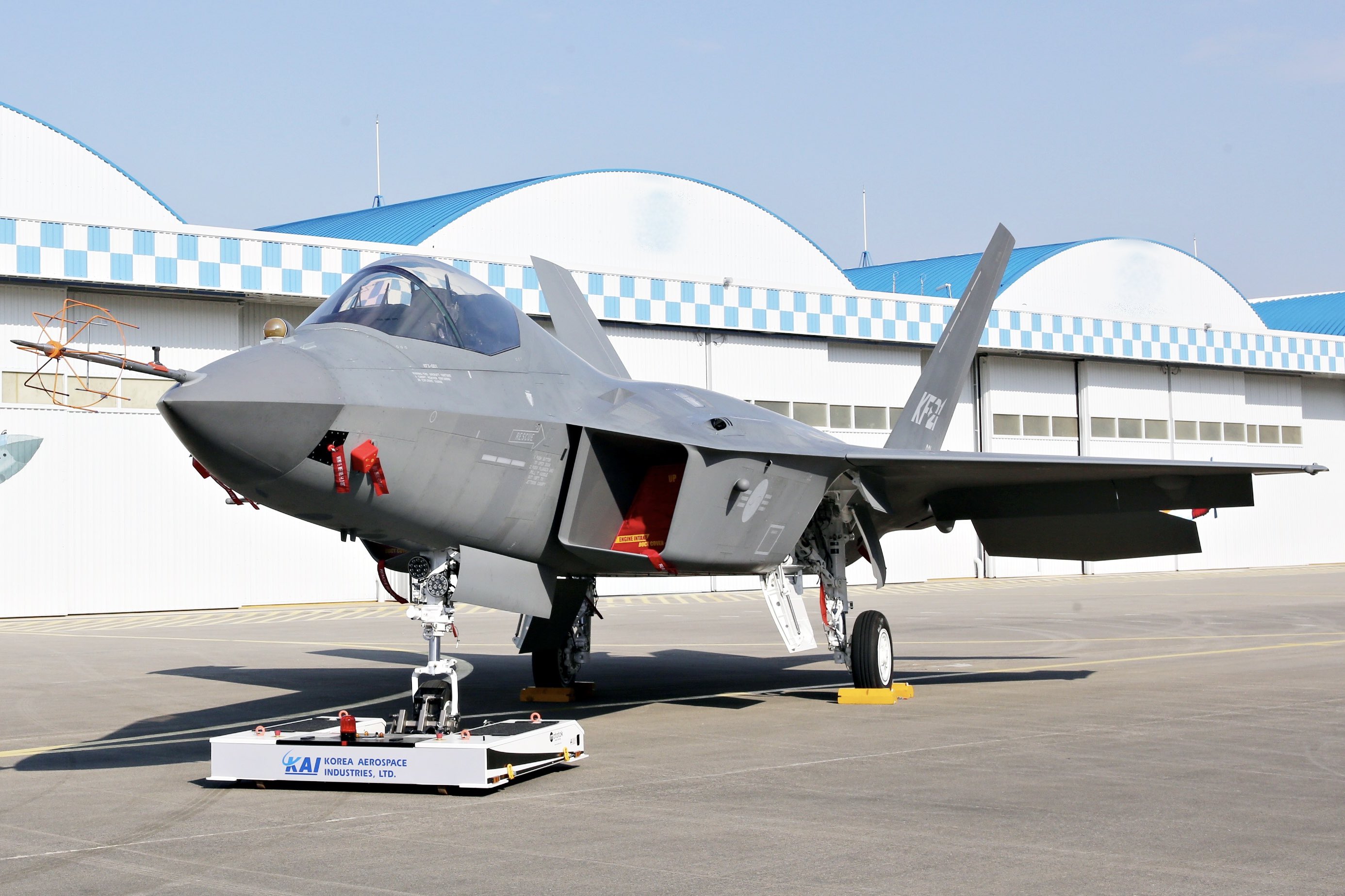

Azt nézem épp, nem nyílik valami nagyra a fülke. Ebben a méret kategóriában a mechanikus nyitás-zárás nem inkább csak extra fícsör mint mondjuk az autóknál a csomagtartó nyitó?
Kicsit komolytalannak, rajzfilmes játékrepülőnek tűnik ez a jó nagy kabintető, de biztos, hogy kiváló kilátást biztosít.
A tolóerő, ami rendelkezésre áll, az a Super Horneté, de a tömegadatokat nem ismerem. Ugyanakkor érdekes lehet még a légellenállás és a felhajtóerő alakulása is.
13 162
60 903
Ha lehet hinni a közzétett adatoknak, akkor ez a gép üresen kb 12 tonnás. Ugyanaz a hajtóműve, mint a Super Hornet-nek, illetve az egyhajtóműves Gripen E-nek.
Nade, a Super Hornet üresen 13.5 tonnás, míg a JAS-39E 8000 kg-os, szóval a KF-21-es esetében szerekezeti tömeghez képest kifejezetten jó a tolóerő, amire itt számítani lehet.
A szerkezeti tömeg a fix, minden más efelett változó érték, de egy harci gép esetében mi még számít, az a kerozin mennyisége.
Ennek nem kell lehetetlenül kevésnek lennie csak azért, hogy már a felszállásnál 1 feletti legyen a tolóerő/tömeg arány, elvégre ezek a technikák nem a repülőnapok számára készülnek.
De az biztos, hogy az eldobható póttartályok után megmaradó belső kerókészlet és a hajtóművek tényleges fogyasztása nagyban fogja befolyásolni feladat végrehajtására fordítható időt.
Az alacsony észlelhetőségű típusoknál a kerókészlet hatékonyabb kihasználásban nagy szerepe van annak, hogy jóval szabadabban választhatják meg a repülési profilt és az útvonalat, nem kell feleslegesen nagy biztonsági távolságról "kerülgetni a forró kását".
Mert a levegőben utántölthetőség, bár elengedhetetlen opció, háborús körülmények között nehezen kiaknázható. Hiszen maguk a tankergépek is zsíros célpontok és igyekeznek az ellenségtől távol tartózkodni. Ezáltal sokszor túl messze vannak attól, ahol a ténylegesen nagy tüzelőanyagfogyasztó repülési rezsim zajlik.
Gyanítom, ez a KF-21-es a fenti két típushoz képest talán kedvezőbb gyorsulási és emelkedési paramétereit, illetve a csökkentett észlelhetőségét együttesen a rövidebb ideig tartó magas fogyasztású rezsimekre tudja lekonvertálni és így hatékonyabban tudja kihasználni a belső kerókészletét, bármennyi is legyen az.
