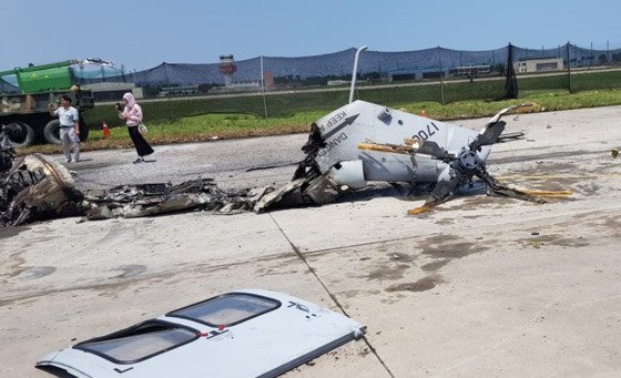

Tesztrepülés közben lezuhant egy dél-kóreai MUH-1 Marineon július 17-én. 5 ember életét vesztette 1 túlélte a balesetet.

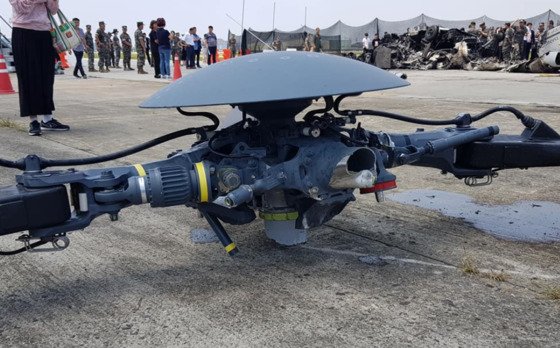

Hát ezt jól megtesztelték, leszakadt az egész rotoragy lapátokkal együtt a tengelyéről!!

Nagyon szuggerálom a videót, nekem úgy fest előbbb mintha egy lapát tört volna ki. Olyan, mintha egy láthatatlan valaminek, vezetéknek ment volna neki. De az anyaghiba is csinálhat ilyet.
Viszont a forgószárny négylapátos, mint a Surion-nál. Itt ugye egy az letört tőből. Viszont sa képeken valahogy nem találom a negyedik lapát helyét. Furcsa egy sérülés ez. Mintha szétnyúlt volna a lapátbekötés is.

Vagy az is lehet hogy ennek is széthullott a reduktora mint az Airbus Helicopter Super Pumának.

A leszakadt rotoragyról hiányzik a negyedik lapát a negyedik képen látható is a helye a teljes lapátbekötés leszakadt az agyról és az egész nyúlott előre vagy 15-20 fokot mire letörte a tengelyt. Végül is nem gondoltam, hogy a tengely ekkora csavarodást ilyen vibráció mellett elbír mielőtt törne.

Többször végigkockázva a kritikus pillanatokat az első szokatlan momentum az, hogy a lapátok hirtelen és nagymértékben lefelé csapódtak (annyira hogy egyik elérhette akár a faroktartót is és talán ekkor tört le, bár furcsa hogy a faroktartó meg a helyén maradt). Ez lehetett valami a kollektív rendszerben lévő vezérlési hiba is, vagy valami megakadt a hajtásrendszerben és lefékezte a rotort is, ezután vált le az egész rotoragy lapátostól. Lehet hogy a reduktorban volt valami törés amitől megakadt a hajtásrendszer, és a rotoragy rögzítése/tengelye a hirtelen ütésszerű fékeződéstől szakadt le?
