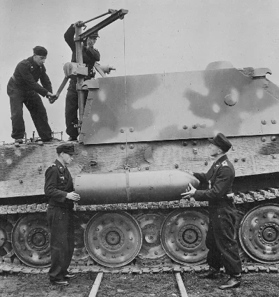

Ez a 10-es tár kb. 500-600 kg.
Egy a tank tetején elhelyezett kézi daruval megoldható, amit használat végén lehajtanak, vagy leszerelnek.
Ugyanígy teszik fel a bombákat a vadászgépekre - a fél-egy tonnás bombákat is "kurblizzák" sok esetben.
Nem is kell hogy daru legyen a teherautón, a harckocsi is meg tudja oldani - lásd alábbi példa arra hogy 70 éve is megugrották a nehéz lőszer beemelését.
Ugyanígy teszik fel a bombákat a vadászgépekre - 1 tonnás bombákat is.
Nem is kell hogy daru legyen a teherautón, a harckocsi is meg tudja oldani - lásd alábbi példa.
