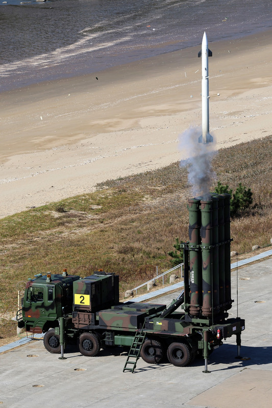

Dél-Korea 2014 júniusában rábólintott az amerikai THAAD rendszerrel összemérhető képességű, L-SAM nevezetű rakétavédelmi megoldás kifejlesztésébe.
38 058
73 553
The launcher of the new L-SAM anti-ballistic missile system was spotted during military parade rehearsals at the Seoul Air Base in Seongnam, Gyeonggi Province.
The L-SAM, or Long-range Surface-to-Air Missile, is developed as an interceptor missile system to counter incoming ballistic missiles at altitudes of 50-60 kilometers to protect South Korean citizens and the country’s core facilities and infrastructure.
According to local media, the L-SAM interceptor is capable of intercepting incoming projectiles at high altitudes of the terminal phase, complementing the current lower-tier defense system. The South Korean military currently operates the US-made Patriot air defense system and South Korea’s Cheongung II mid-range surface-to-air missile weapon system that can engage incoming enemy missiles at altitudes up to 40 kilometers.
The deployment of the L-SAM, which can bring down incoming airborne targets at altitudes of 60 kilometers, can ameliorate and make up for the weakness of the current missile defense architecture.

Az L-SAM (Long-range Surface-Air Missile) Dél-Korea nagy hatótávolságú ballisztikus rakétái és repülőgép-elfogó rendszere, amelyet a tervek szerint 2024-re fejlesztenek ki. A katonai szakértők és a netezők a THAAD koreai változatának hívják. Mivel a fegyverrendszer még fejlesztés alatt áll, hivatalos nevet még nem határoztak meg.

Az L-SAM egy nagy hatótávolságú légvédelmi rendszerre utal, amelyet azért fejlesztenek ki, hogy megvédje a főbb védelmi célokat és alapvető létesítményeket az ellenséges repülőgépekkel és ballisztikus rakétákkal szembeni fenyegetésekkel szemben. Minden akkumulátor 1 többfunkciós radart, 1 bevetési irányító központot és 1 műveleti irányító központot tartalmaz. , Két repülőgép irányított rakétakilövőből és két ballisztikus rakétakilövőből áll. Nemcsak ballisztikus rakéta-elfogó rendszert fejlesztenek, hanem azt is fejlesztik, hogy egy ütegből egyszerre lehessen elfogni repülőgépeket és ballisztikus rakétákat, és erre a célra ballisztikus rakétákat (ABM) és légelhárító rakétákat (AAM) együtt fejlesztik.[2]
Vannak, akik becsmérlik az amerikai THAAD-hoz [3] hasonlítva, de valójában ez egy technológiailag igen nagy kihívást jelentő fejlesztési projekt.[4] Csökkentett súlya és térfogata jellemzi egy pályakorrekciós és helyzetszabályozó eszköz [5] alkalmazásával, amely gél típusú szilárd hajtóanyagot használ.
A projekt összköltsége megközelítőleg 970 milliárd won. 2019 decemberében befejeződött a kísérleti fejlesztés és megkezdődött a rendszerfejlesztés, és állítólag 2024-re fejeződik be a rendszerfejlesztés és megkezdődik a sorozatgyártás. Amint azt az Országgyűlés 2021. október 23-i ellenőrzése is említette, a fejlesztések állítólag 2027-28 körüli villamosítási időszakkal zajlanak.
Miután a tesztindítás sikeres volt, 2023. június 12-én az Országgyűlésben a kormányhoz intézett kérdésből kiderült, hogy az L-SAM telepítése körülbelül 2025-ben kezdődik.#
A teljes költségvetés 1,1 billió von, ebből 500 milliárd von a feltárásra és fejlesztésre, és 600 milliárd von a rendszerfejlesztésre. Hanwha a ballisztikus rakétaelhárító rendszer fejlesztéséért, a LIG Nex1 pedig a légvédelmi irányított rakétarendszer fejlesztéséért felel.Az antiballisztikus rakéta oldaltolómotorja és az antiballisztikus rakéta DACS[6], mint pl. valamint az egyes irányított rakéták robbanófejeit és rakétamotorjait a Hanwha és az Explorer kezeli. Az irányító és meghajtó eszközöket a LIG Nex1 fejlesztette ki.

2022. február 23-án jelentették, hogy az L-SAM első tesztindítása sikeres volt. # A prototípus indításának és repülési teljesítményének ellenőrzése céljából hajtották végre, és még nem a lehallgatási tesztelés utolsó szakasza. tényleges szimulált célpontok. Emellett a hírek szerint korai szakaszban tesztelték a Haegung továbbfejlesztett rakéta- és lézeres légvédelmi fegyverét a LAMD, a koreai nagy hatótávolságú tüzérségi elfogó rendszer fejlesztése céljából. Eközben a várakozások szerint a teszt sikere az L-SAM rendszerfejlesztést az eredetileg tervezett 2024-es évnél korábban befejezheti.
2022. február 27-én a Kék Ház hivatalosan is megerősítette az L-SAM és a LAMD tesztindításának sikerét # Ezzel egy időben a Honvédelmi Minisztérium videót is közzétett az L-SAM tesztindításáról, ill. LAMD. # Eredetileg az ilyen fejlett új fegyverek kifejlesztése szokás volt, hogy az olyan információkat, mint a helyzet vagy a teszt sikere, későn erősítsék meg, például katonai biztonság miatt, de mivel a biztonsággal kapcsolatos aggodalmak az instabil globális helyzet közepette, mint pl. háború Oroszországban és Ukrajnában, úgy döntöttek, hogy szükséges a közvélemény megnyugtatása, ezért nyilvánosságra hozták.

2022. november 22-én hírt adtak a katonai parancsnokság által megfigyelt privát tesztindítás sikeres lehallgatási tesztjéről. A tavaly februárban végrehajtott repülési teszttől eltérően ez egy tényleges célpont elfogására készült teszt volt, és állítólag mind antiballisztikus rakétákat (ABM), mind légvédelmi irányított rakétákat (AAM) indítottak.
2023. május 30-án a Védelmi Fejlesztési Ügynökség átfogó irányított repülési tesztet hajt végre, hogy átfogóan igazolja az L-SAM rendszer alapvető képességeit, az L-SAM többfunkciós radar célérzékelési és nyomkövetési képességeitől a tényleges elfogásig és a pontosságig. A folyamatot nyilvánosságra hozták, és bejelentették, hogy a ballisztikusrakéta-elfogási teljesítmény technikai érettsége végül megerősítést nyert, mivel az elfogórakéta a tervezett célmagasságon sikeresen eltalálta a célrakétát és hatástalanította azt.

Irányított rakéta
A tervek szerint anti-ballisztikus rakétákat (ABM) és légvédelmi irányított rakétákat (AAM) fognak kifejleszteni. A részletes specifikációkat és a teljesítményt azonban még nem hozták nyilvánosságra, és az alábbi táblázatban szereplő adatok, mint például a radar észlelési hatótávolsága, irányított rakéta hatótávolsága, elfogási magasság, elfogható célsebesség és az egyidejű bevetések száma 2011 és 2014 közötti időszakra vonatkoznak a L-SAM feltárás. Ez az adat a „nagy hatótávolságú többfunkciós radarfeldolgozó eszközök kutatási projektjén” alapul, amelyet eddig végrehajtottak. referencia
Ballisztikus ellenes rakéta (ABM)
4ZiOhe5skrK8P-kWkFkGa2dmTRFoUSSts_6ZLjgJu405kRFRaSBmM-WJszfX6OiPB7jETy0KpW2p-1QdSY_MFqSAroBm5_XG1G_QCN4Cj0HzY4eEhS2XaSVilzYoc_kMOzigWhBX25B23mD0PKuZYA.webp
v6R6BZThlmyGX_6EIHcDzVq-4xymkCptOkJkKUOgb1_JU9DHyTaW1uXbOUOQInwnA854AaFHKaTxoSmFWo8OmVu1lKvD5LKMxjQ81wGpB3WjYsKJSMXBamEDDPIjbA8UdNEdMXRzt02xIWle4FEXzw.webp
ABM
Érzékelési távolság 310 km
Elfogható célsebesség Mach 8,82
intercept magasság Több mint 40 km, de kevesebb mint 70 km #
Egyidejű sávok száma 10 dolog
az egyidejű harcolók száma 10 dolog
útkereszteződés 150-300 km vagy több
Az antiballisztikus irányított rakéta észlelési hatótávja 310 km, elfogható célsebessége 8,8 Mach, elfogási magassága 40-70 km, hatótávolsága pedig több mint 150-300 km.[8] , Olyan technológiákat alkalmaznak, mint a Kill Vehicle, a DACS, a kettős impulzusos hajtómű, az egyszeres elválasztási technológia, a TVC és az infravörös képkereső. A minimális elfogási magasság 40 km-re van korlátozva, mert a THAAD-hez hasonlóan az infravörös képkereső a légsúrlódás miatt ez alatti magasságban nem használható.[9] A fúvókanyak változtatható forgócsapos tolószerkezetét alkalmazzák, amely a tolóerőt a fúvókanyak területének megváltoztatásával állítja be az égéscső belsejében található csapos szerkezettel. Az antiballisztikus rakéta indítócsöve hasonló a THAAD- hez, és melegindítási módszer.[10] Eközben az L-SAM Védelmi Minisztérium által kiadott tesztindítása és virtuális szimulációs videója szerint az ABM-et melegindítási módszerrel indítják . #
