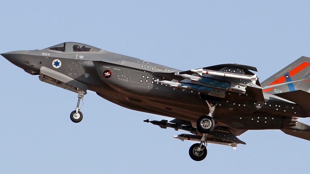

Tel Nof-i Tesztrepülési Központ (MANAT) Adir MANAT századának egyik F-35-e. A repülőgép 4 GBU-12 Paveway II UAB-t (500 font félaktív lézeres irányítás) és 2 AIM-9X levegő-levegő rakétát szállít a külső függesztési pontokon.

Ez igy nem nagyon stealth....
Nem is célja, hogy stealth legyen. Ez az a konfiguráció, amelyben képes precíziós csapásmérésre indulni. Itt a gépen valójában lehet:
2x AIM-9X (külső függesztmény)
2x AIM-120C (belső függesztmény)
6x GBU-12 (2x belső és 4x külső függesztmény)
Ez elég jelentős csapásmérő erő, cserébe a lopakodásból felad egy sort.
Ebben a módban is megvan ugyanakkor minden képessége, pl. a DAS rakéta-indítás jelzője, az integrált EOTS.
Szóval képes arra, amire egy F-16I is például, csak azok nem nagyon mászkálnak 6db GBU-12-vel (2x2 esetleg a külső tartókon, két póttartály a belsőn, két AIM-120C a szárnyvégen, és még kell célzókonténer illetve mehet esetleg a törzs alatti pótos is).
