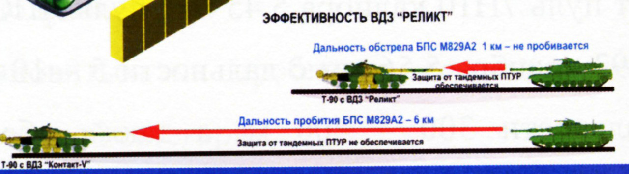

6 km-en mit találsz el egy nem irányított lövedékkel?
Ez most egy olyan állítás, mint, hogy a T-72 10 km-ről is ki tudja lőni a Leopárd 1-et nyíllövedékkel.
Az állítás alapvetően igaz, csak a T-72 nem fogja eltalálni a Leopárd 1-et ebből a távolságból.
Innentől kezdve értelmetlen ez az egész.
Persze hogy értelmetlen. 6 kilométeren tűzvezető rendszer ide vagy oda, a találat esélye szinte nulla, csak szerencsén múlik. De nem is ez volt a lényeg. Hanem az, hogy ha valamilyen isteni csoda folytán mégis sikerül egy modern nyugati típusnak eltalálni a T72B-t vagy T-90-t, a páncélzata nem védi meg, illetve, hogy a Kontakt-5 ma már teljesen elavult, semmi védelmet nem nyújt egyetlen modern páncéltörő fegyver ellen sem.
Persze nem lehetetlen, csak az USA nem az az ország amelyik a harckocsijaiba tonna szám költene titánium diboromidra vagy bórkarbidra.
Sokkal többet foglalkoznak a harckocsik védelmének fejlesztésével mint a németek. Pénz nem számít náluk.
Amúgy a Leopardnál is ha jól tudom a löveg felfogatása az ami titánból van, lényegében egy jókora titántömb.
A titán amúgy sem egy nagy cucc páncélnak. Tömegcsökkentésre használják.
Az állítólagos elemzések jó dolgok. Én meg csak simán nem hiszem el.
Utánanéztem, nem állítólag, hanem tényleg a Rheinmetalltól származik az ábra.
Jaroslaw Wolski:
"Rheinmettal internal presentaton from last decade Those photos where posted in some italian military press this year but it was known...slighty before it for tank oficers in Leoben."
Egy dolgot nem értesz meg. Az export páncélzat nem szimplán annyi, hogy kiveszik az uránt. Más konstrukció. Ahogy más országok is különböző védelmi szinteket kapnak. Biztos lehetsz benne, hogy egy ausztrál Abrams páncélzata nem ugyanaz mint egy irakié.
18 135
53 762

A T-72B és a T-90 tornya öntött acél NERA-val és minimális HSLA acéllal.
A T-90A tornya már a modern nyugati tankokéhoz hasonlóan HSLA hegesztett szerkezett. Töltő anyagként NERA, alumínium hab és korund adja a páncélzat magját. Egyfajta kombinációja a T-72B és a T-80U páncélzatának.
Továbbá több forrás is állította, hogy a LOS értéke azonos az RHA értékével kinetikus lőszerek ellen, miközben a súlya 50%-a az RHA-nak.
Ez elég komoly védelem és teljesítmény növekedés a T-72B-hez képest.
És ehhez jön még az ERA.
Bár rühellem és amikor csak lehet kerülöm ezt az "RHA ekvivalens"-t, de sajnos sokszor nincs más. 715-725mm a T-90A tornyára, ez természetesen Kontakt-5-el együtt értendő. Ez nem sokkal több mint a T-72B m1989. Ez édeskevés a modern nyugati lőszerek ellen, mivel mindegyiknek van egy vagy több hatásmechanizmusa a K5 semlegesítésére.
Eleve a Kontakt-5 önmagában is valamennyire véd a tandem fejes ATGM-ek ellen is.
Mit véd??? Konkrétan kijelentette az NII Sztali, hogy "az ellen nem véd" :D A kiegészítő töltet ugyanúgy semlegesíti a K5-öt, mint a K1-et vagy Blazert.
Amiről te beszélsz, az a Relikt, ERAWA vagy ARAT, ezek sokkal komplexebb típusok, ahol a kiegészítő töltet már nem éri el a kívánt hatást.
Fordítsd ezt le. (angolra, ne magyarra!)
A Kontakt-5-öt modern lőszertípusok esetén, tök mindegy hogy KE vagy CE, úgy kell nézni, mintha nem is létezne.
