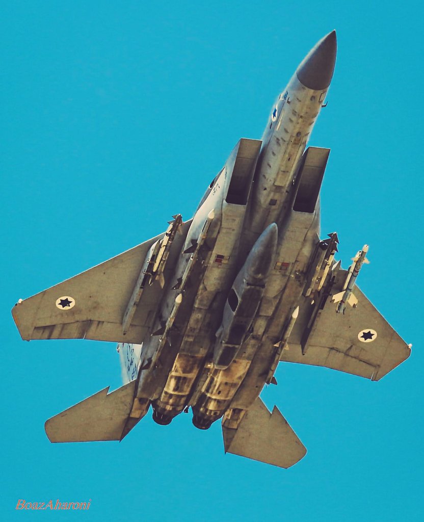

Érdekes fegyverzet variáció volt. 2 db AIM-7, 1 db AIM-120, 2 db Python-5, 1 db Python-3, egy Elta EL/L-8222 zavaró konténer (bal oldalon az AIM-120 előtt) és egy Ophir felderítő konténer. Jobb oldalon ráadásul a szárny alatti felfüggesztőn a külső pilont nem szerelték fel. Valami teszt lehetett?
