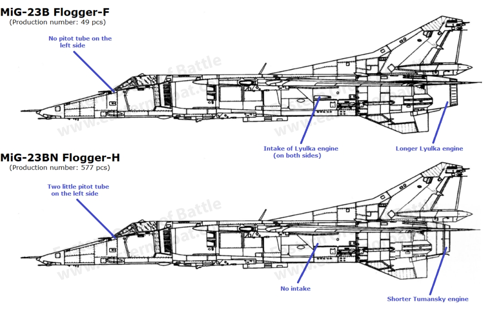

Két szovjet MiG-23B Sztep repülőterén a nyolcvanas években Szibériában. Mind a vörös 29-es (Gyári száma: 242002419), mind a vörös 33-as (Gyári száma: 242002519) 1972-es gyártmányú, és mindkettő Ljulka hajtóművel van felszerelve.

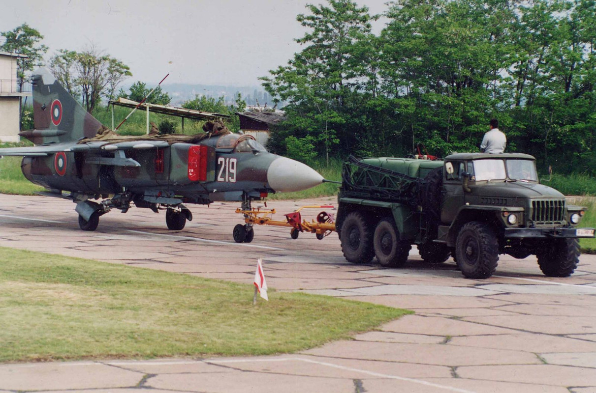

Valamint 1985-ben vette át az utolsó MiG-23MLAE-2 elfogóját Bulgária.
Az új gyártású volt?
@molnibalage
Igen, az összes bolgár együléses MiG-23-as, gyári újonnan került Bulgáriába. A Hidegháború alatt, csak Angola és Észak-Kórea kapott használt ex. szovjet MiG-23MLA változatokat.
(A kétülésesekre mindez nem vonatkozik, az egy másik történet)

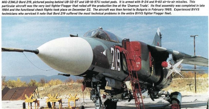

Az utolsóként 1985-ben gyári újként átvett bolgár MiG-23MLAE-2 elfogó vadászrepülőgép, a 219-es oldalszámú:
Idézem Alexander Mladenov 2002/08 AFM-es cikkéből:
13 181
Ez egy elegáns cáfolata mindannak, amit írtam.
Hiába, mindig tanul az ember!
