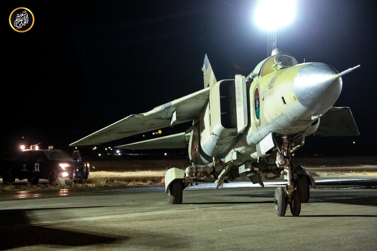

A jelenleg zajló polgárháborúban a Nemzeti Hadsereg légierejének két MiG-23-asa:
  • MiG-23UB Gyári száma: B1038008, Gyártva 1980
  • MiG-23BN Gyári száma: 039 32 08772, Gyártva 1976
