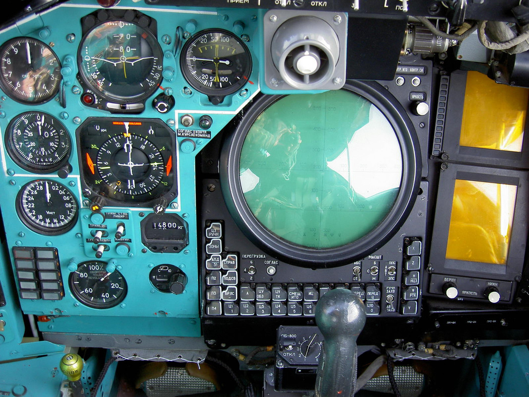

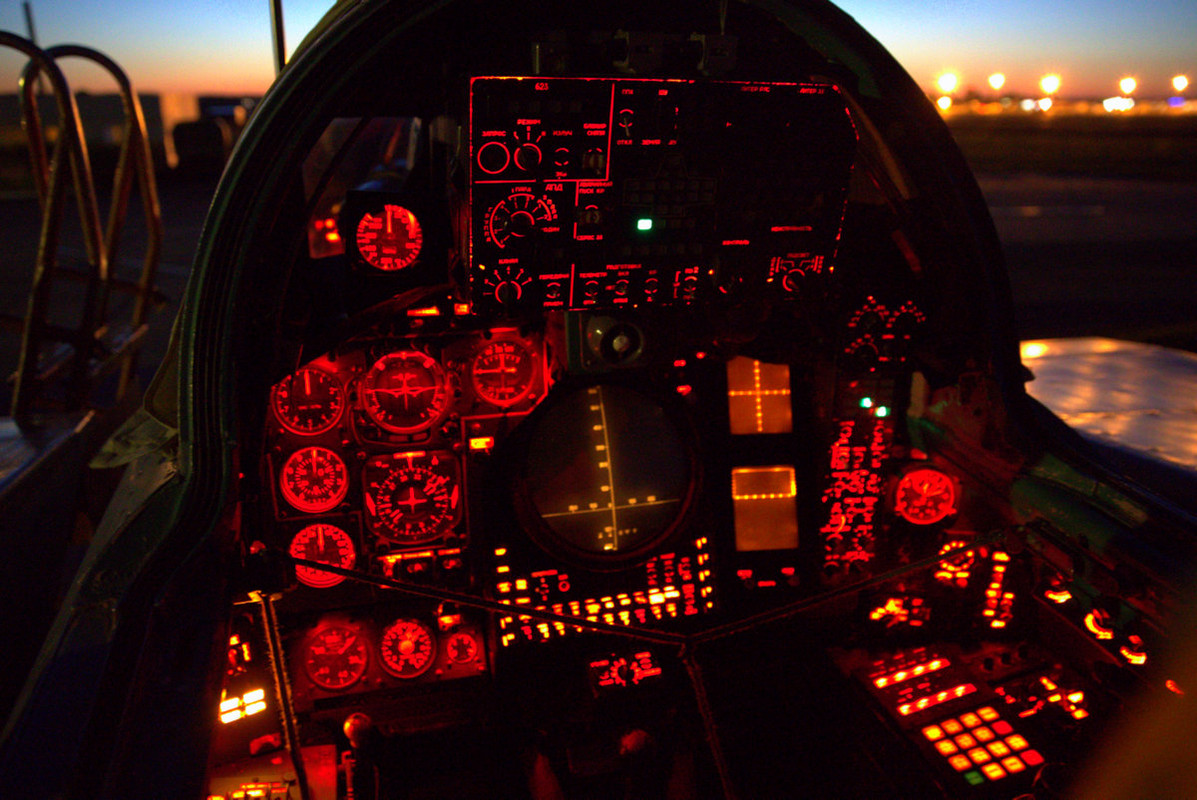

Lenne egy kérdésem. A képekenn egy Mig-31BSz, tehát még modernizálás előtti gép sturmanjának műszerfala látható. Tudja valaki, hogy mire való az a két kisebb katódsugárcsöves kijelző a radarernyőtől jobbra?
https://i.postimg.cc/CK4ZnC02/Mig-31-B-ewo-6.jpg
https://i.postimg.cc/1RbpQH30/post-70508-0-49741300-1400878253.jpg
Nekem ez a két kisebb katódsugárcső a légvédelmi rakéták kezelőpultjáról ismerős.
Az azt ismerők tudnának segíteni.
