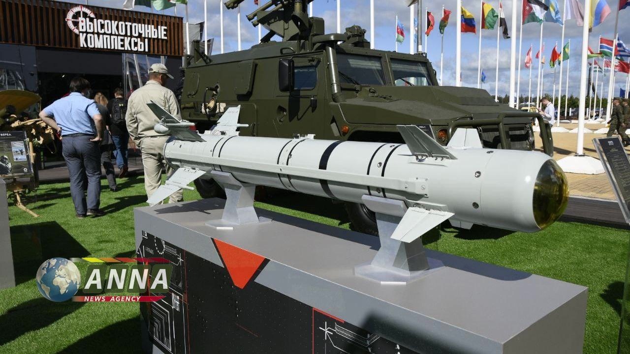

Itt az új rakéta, becses neve Izdeliye 305E.
The newest Mi-28NM and Ka-52M combat helicopters will be equipped with the Product 305 missile.​
The newest guided air-to-surface missile dubbed Izdeliye 305E (Product 305 E) for upgraded Russian combat helicopters, has been unveiled at the International Military-Technical Forum Army-2021, a TASS correspondent reports.
The missile, developed by the Kolomna Design Bureau of Mechanical Engineering (KBM, part of the High Precision Weapons company of the Rostec State Corporation), is showcased at the High Precision Weapons stand.
The guaranteed range of the Product 305E is up to 14,500 meters, the missile is capable of speeds up to 230 m/s. The ammunition is equipped with a high-explosive fragmentation warhead weighing 25 kg and an optical thermal imaging homing head. The missile weighs 105 kg.
Forrás: The dead district blog.

A 305E rakéta -LMUR(легкая многоцелевая управляемая ракета)-Könnyü többcélú irányított rakéta(levegő-föld)
Ismert, hogy az "Izdelie 305" LMUR rakétát eredetileg a KBM fejlesztette ki az orosz FSzB érdekében az FSzB Mi-8 (Mi-8MNP-2 és mások) speciális helikoptereinek számára az orosz védelmi minisztérium számára fejlesztett "Izdelie 79" rakéta alapján (Eredetileg nyilvánvalóan a híres brit Brimstone rakéta analógjaként rendelték). Az LMUR rakéták sorozatgyártását 2016 -ban kezdték meg az FSzB számára, majd ezt követően megkezdték a rakéta megvásárlását az orosz VKSz helikopterei számára, és számos adat szerint a módosított Mi-28N és Ka-52 harci helikopterek sikeresen használták a harcokban Szíriában. Jelenleg az LMUR rakétát a modernizált Mi-28NM és Ka-52M VKS helikopterek irányított fegyvereinek egyik fő típusaként tartják számon, és az Army-2021 fórumon is demonstrálják, a Ka-52M helikopter fegyverzetének részeként. A fórumon a rakétát a 305E index alatt jelenítették meg, ami azt jelzi, hogy export-szabványos útlevelet is kapott.
A Army-2021-en bejelentett hivatalos KBM adatok szerint a 305E rakéta tömege 105 kg, hossza 1945 mm, átmérője 200 mm. A robbanófej tömege 25 kg. A szilárd hajtóanyagú hajtómü akár 250 m /s repülési sebességet biztosít akár 14 500 m-ig, A rakétát 100-600 m magasságon lehet indítani.
A rakétairányítási rendszer kombinálva van az inerciális- műholdas irányítással a repülési fázisban, valamint az éjjel-nappali hőképalkotó fejjel az elfogott célpont célzására. A rakétát rádiós csatornán követik, és végfázisban újracélozható a helikopter legénységének parancsai alapján. A standard alkalmazási mód a vizuálisan látható célpontra való indítás. Láthatatlan célokra indítani lehetséges, de magas szintű kezelői készségeket igényel.
A LMUR rakétákat a helikopterek APU -305 függesztményről indítják.
