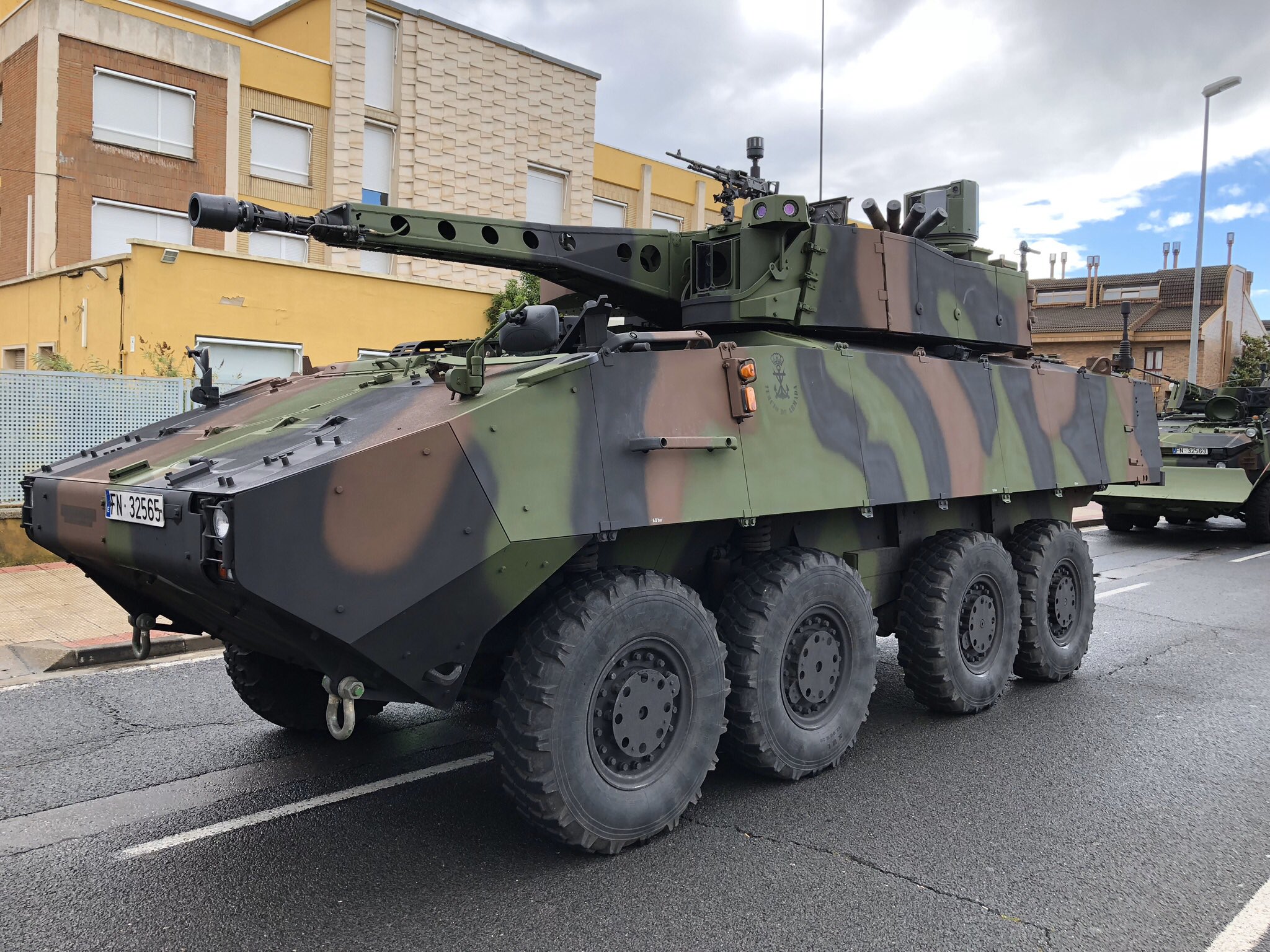

  • D1. VCR-Basis
  • D2. VCR- PC Cía.
  • D3. VCOAV – ACA (Field Artillery)
  • D4. VCR-VEC PC Sc (Cavalry)
  • D5. VCR-ZAP (Engineers)
VCR_Basis
Tower: Remote control weapons' station UT-30 MK2 of Elbit Systems with a gun of 30mm.
VCR-VEC Section Command's Post
Manned tower Hitfist of Oto Melara with a gun of 30 mm.
VCR Company Command's Post
Armament platform of Samson remote control for a gun of 30mm.
VCR-ZAP (Engineers)
Weapons' station Mini-Samson of control remote with a Rafael machine gun of 12,70 mm.
Vehicle of Artillery Advanced Observant (VCOAV)
Weapons' system of remote control Guardian with a machine gun of 12,7 mm.
http://www.ejercito.mde.es/en/reportajes/2018/61_8x8_fin_espera.html?__locale=en

Régen foglalkoztam már a Piranha-val, emlékeim szerint a nyugati világ egyik első 8x8-as konstrukciója, elég népszerű is volt a maga idejében. Ugyanakkor a mai világban vannak olyan követelmények, ami maitt egy régi konstrukciót nehéz toldozni, foldozni. Érzéseim szerint ez lehet a gond vele (a mi szempontunkból).
- Az egyik ilyen az akna és robbanásállóság, ami általában V keresztmetszetű robusztus fenéklemez kialakítással elégíthető ki (meg jó sok plusz páncélozással). Az aminek a fenéklemeze nem így volt tervezve több évtizeddel ezelőtt, azt azért nehéz a mai követelményekhez igazítani.
- A másik ilyen a STANAG 4569-ben foglalt páncélvédelem, amire Dudi is utalt, ott a korszerű járművek a Level 4, 5 nek meg kell, hogy feleljenek, ha plusz páncéllal is. Ez általában a 14,5 mm-es orosz páncéltörő gyújtó lőszer elleni védelmet jelenti körkörösen (meg szemből 25 vagy 30 mm-es AP). Ez utóbbi szokott gond lenni, mert az oldal és far lemez nem lehet annyira döntött, mint a front, így ott az ilyen lövedékek ellen lemezvastagsággal kell védekezni, ez meg tömeg. Persze plusz kerámia, acél tehető minden járműre, ezért írják, hogy igény szerint.
- Csakhogy a járművek tömege azért nem növelhető csak úgy a vevő kívánsága szerint, mert az eredeti futómű konstrukció egy bizonyos méretre lett kialakítva. A Piranha sajátossága, hogy a 3. és 4, (hátsó kerekek) tengely felfüggesztése hosszlengőkaros, elég ritka megoldás, de így a deszanttér elég széles lehetett alul, annak idején amikor tervezték. Emiatt nem nagyon szélesek a különböző leszármazottai, mint a Stryker, a LAV, stb. Azonban, ha ez egyszer így meg lett tervezve, akkor nem biztos, hogy csak úgy hozzá lehet igazítani a nagyobb tömeghez. Nem ismerem a leg újabb változat (V) futóművét, de a III még a régit használta. Viszont a kerékméret nőtt, nyíilván a nagyobb tömeg miatt, tehát amit lehet megtettek (erősebb rugók, lengéscsillapítók).

Akkor semmi probléma, a spanyolok nem faszságot rendeltek(bár nem gondolo,hogy nekünk 3 különböző tornyos verzióra van szükségünk)!
  • D1. VCR-Basis
  • D2. VCR- PC Cía.
VCR_Basis
VCR-ZAP (Engineers)
Háát nem tudom.
A Hitfist tornyot ugye most cserélik le a lengyelek a Rosomak-on. Szóval annyira nem vált be. Illetve náluk is átállnak a (szerintem is korszerűbb) távirányított megoldásra.
Az UT-30 tornyot kapják a románok is. És ha jól emlékszem azokkal is voltak gondok. Az UT-30-as torony nyitott verziója van (tudtommal) a cseh Pandurokon, és náluk nagyon nagy problémák vannak. Megbízhatósági és alkatrészellátási gondok.
Ezen kívül, a Samson és a Hitfist tornyok a 2 képen össze van keverve. :rolleyes:
Írtam,hogy nekünk nem kell 3 féle torony.
