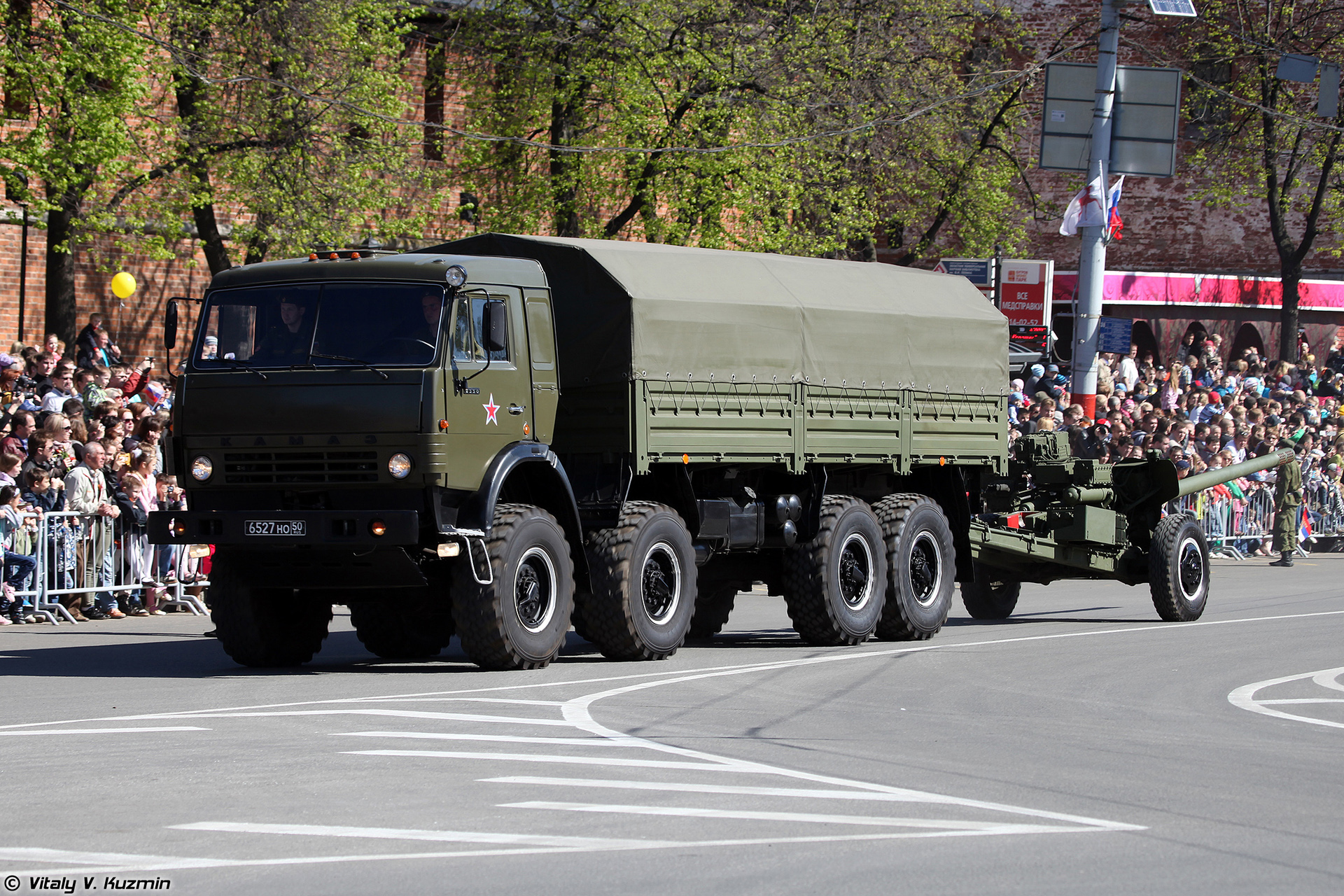

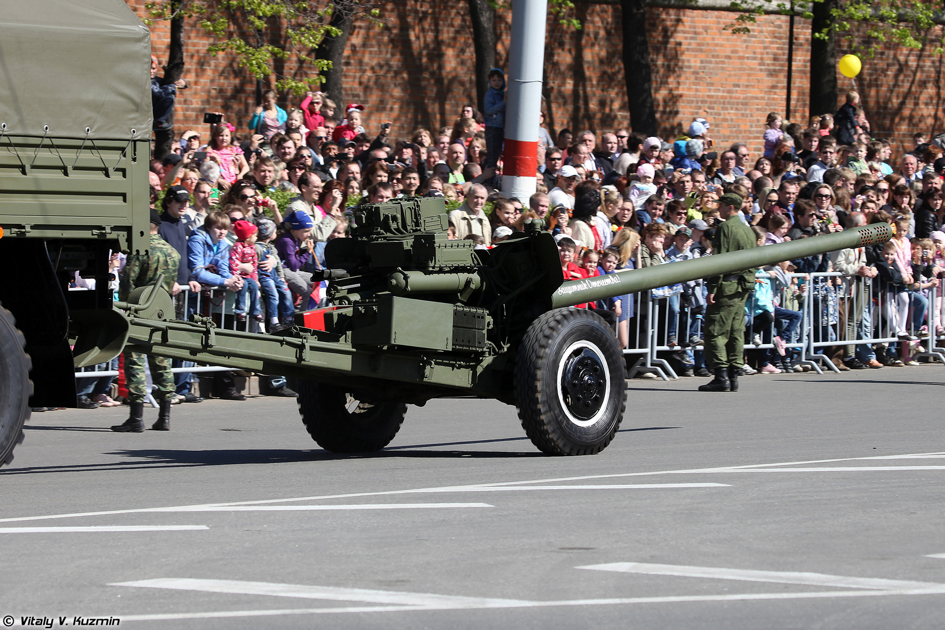

Ez egy radarvezérlésű MT-12R, a 2014-es nyizsnyij-novgorodi felvonuláson. Tudja valaki hogy mely egységekben áll még hadrendben ez az ágyú?
