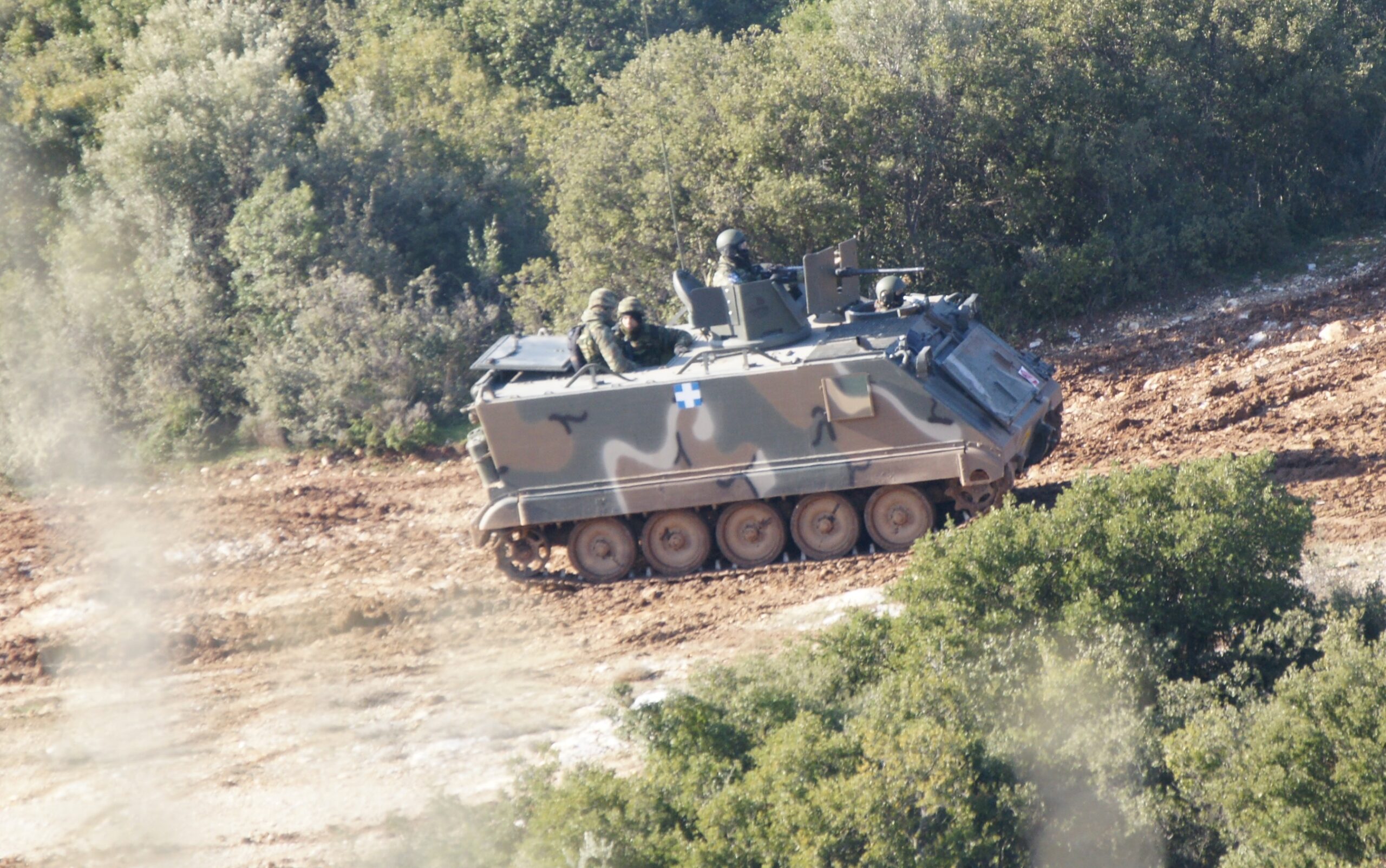

Sikertelen SPIKE LR2 indítás a görögországi bemutató lövészeten...
"Weboldalunk exkluzív információi szerint a rakéta nem a tervezett pályát követte. Ahelyett, hogy a kijelölt célpont felé tartott volna, mindössze 300 méterre zuhant le attól az emelvénytől, ahol a megfigyelők, cégvezetők, magas rangú katonai tisztviselők stb. tartózkodtak. A kitérő minden előzetes figyelmeztetés nélkül történt, nyugtalanságot okozva."
További részletek:
