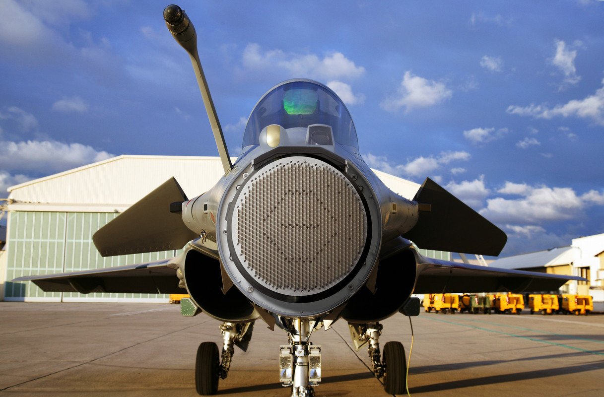

A konkurencia/három-betűsök gyakornokainak lehet számolgatni, hogy hány elemből áll a fázisvezérelt antenna... ;) + :D
A francuzok helyében vicces lettem volna: betettem volna egy --a valósnál 20-50%-kal- többet tartalmazót, és kis Photoshop-elmosással!
...de "csak" úgy/annyira, hogy megszámolható maradjon a dezinfós mennyiség. :oops:
..."játszásibul"! :D

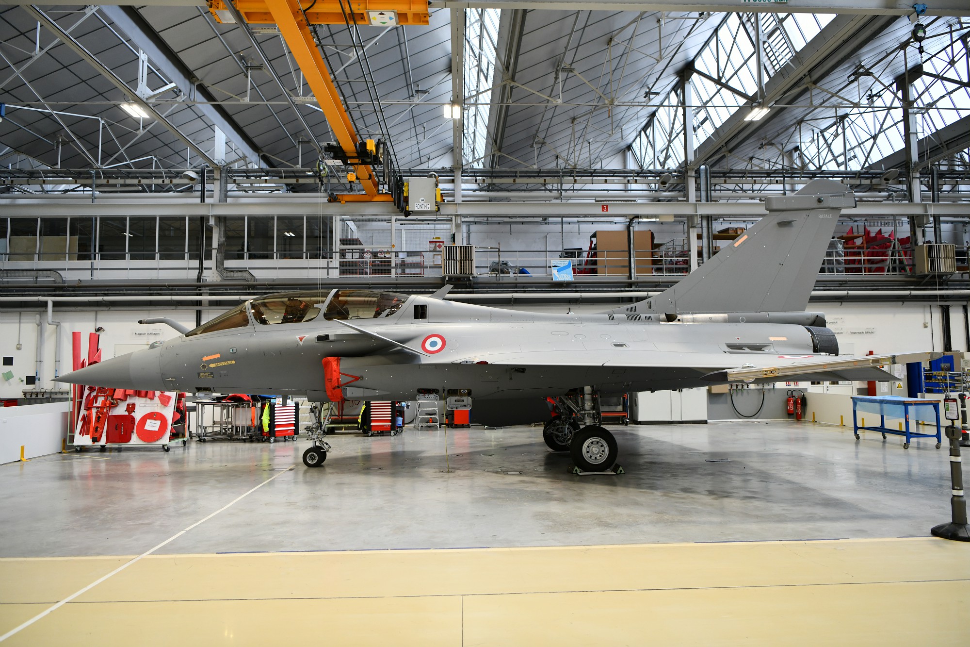

2022. december 29-én a Dassault Aviation Mérignac-i üzeme Rafale B359 (F3R szabvány) típusú repülőgépet szállított a francia védelmi beszerzési ügynökségnek (Direction Générale de l'Armement). Ezzel az eseménnyel 4 év szünet után újraindulnak a Rafale szállítások Franciaországnak...
A repülőgép a 2009-ben odaítélt 60 repülőgépre szóló "Tranche 4" megrendelés része.
További 27 Rafale-t kell még leszállítani a"Tranche 4"-ben, valamint további 12 Rafale-t, amelyet Franciaország 2021-ben rendel meg a Görögországnak eladott 12 repülőgép pótlására.
Az "Tranche 5" megrendelésére 2023-ban kerülhet sor.
