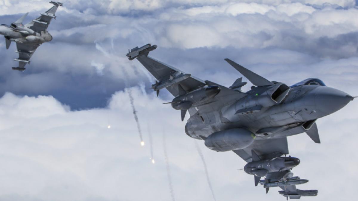

A fenti fotón ahogy látom, mintha a kétüléses Gripen NG techdemó lenne, amibe épp berakják az F414GE-39E-t, amiből az RM16-os svéd-amerikai hajtómű lett.
