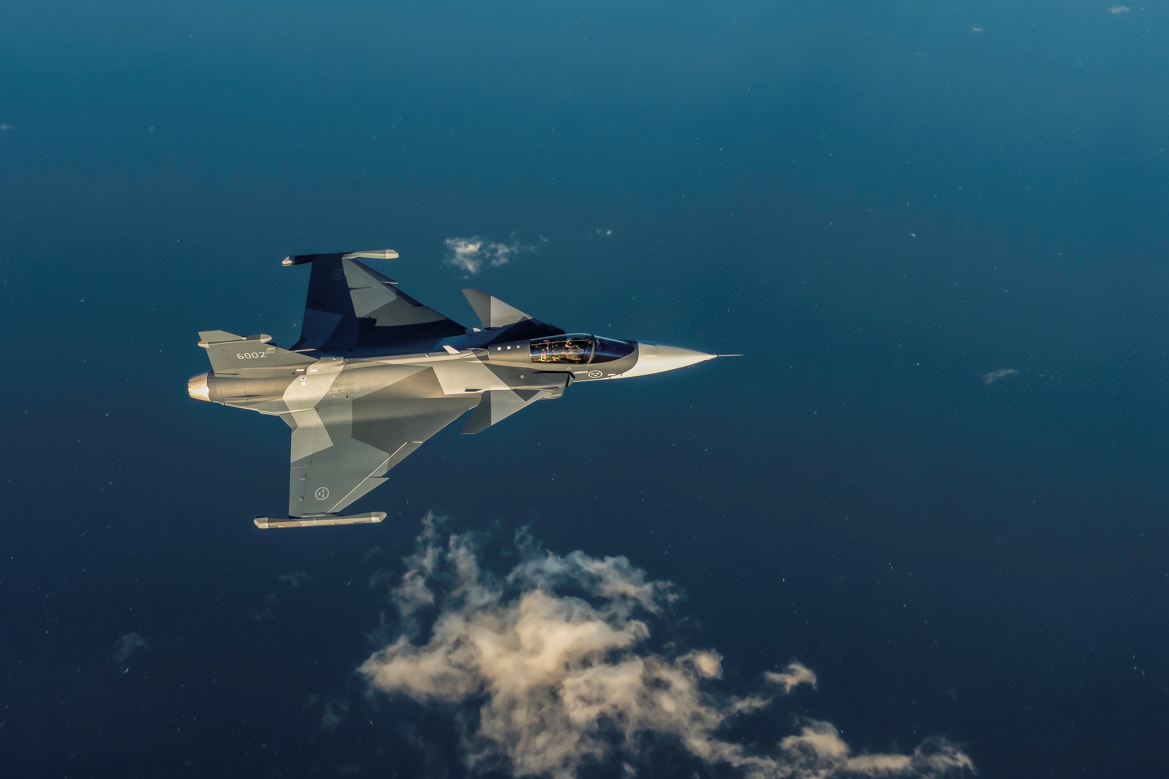

Az egyenszürke a világ legjobb festése.
Az összes gép természetes formáját az egyszínű festés adja ki a legjobban.
Hanem, valami forcsa okból kifolyólag ennek a gépnek ez a kacifántos bohócfestés egész jól áll.

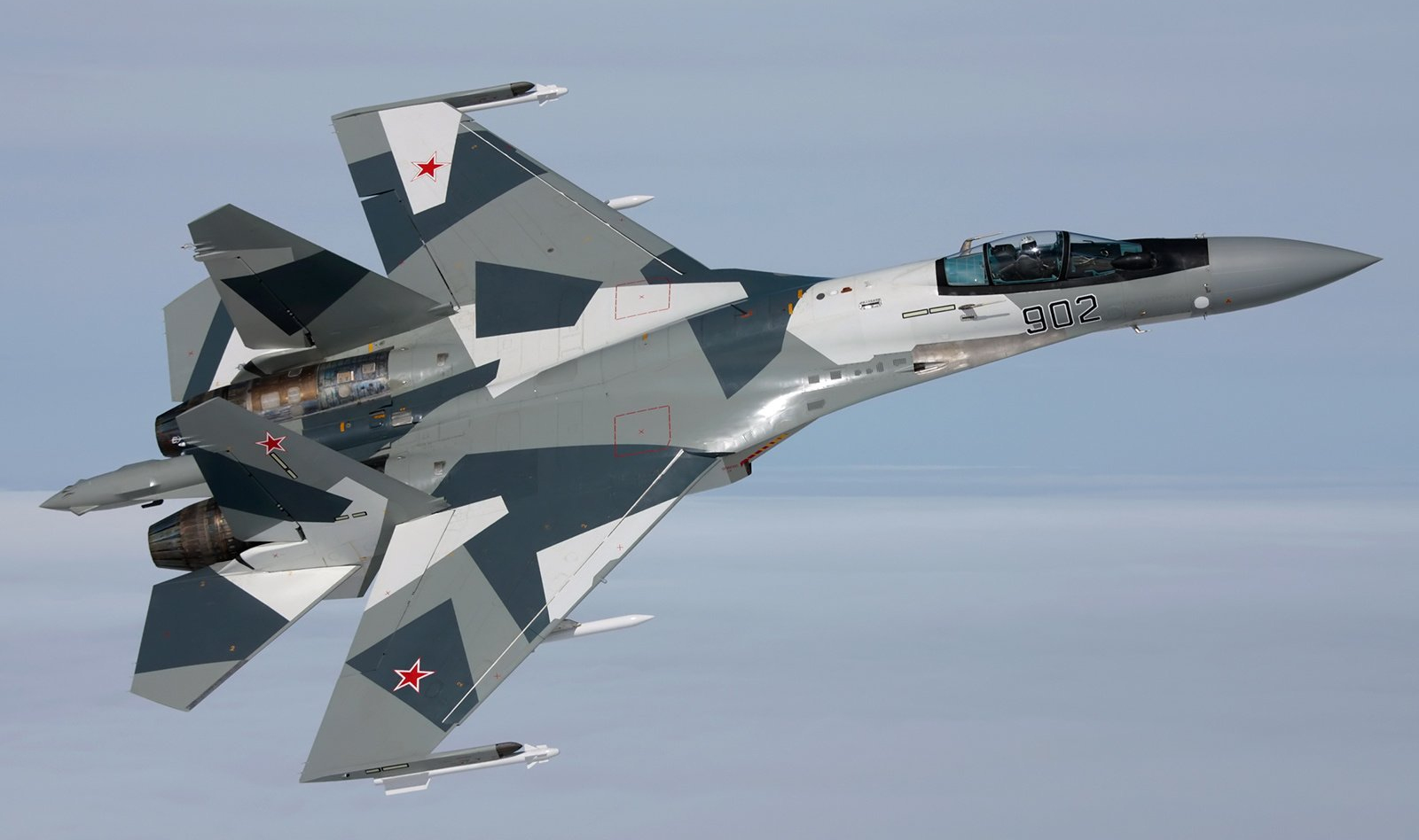

Inkább ennek, mint a helyenként íves vonalvezetésű Szu-35-nek.

Referenciának. Szép nagyban.
Meg akkor égháttérben is.

Még csak az kéne! Elég ruszki feeling. :eek:
Téves, az ilyen cikkcakkos mintát először a német világháborús Luftwaffe használta - persze más szinekkel, aztán a svédek festették a Viggenre, csak akkor még zöld színeket használtak. Szergejnél csak néhány prototípust, demo-gépeket láttam ilyen mintával ...
