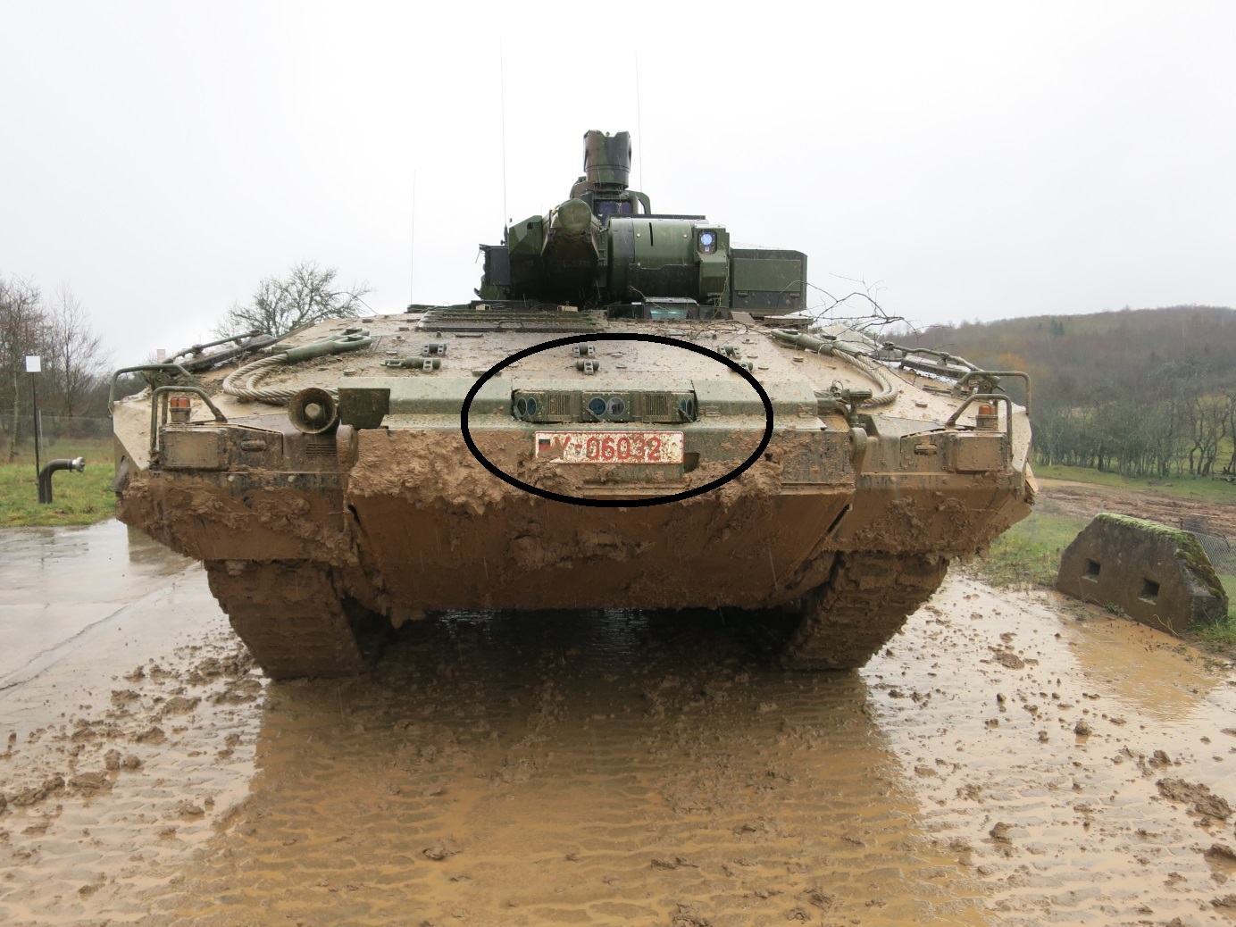

Érkezik a MUSS 2.0 aktív védelmi rendszer a Puma következő szériájára. Állítólag kisebb és könnyebb lesz, fejlettebb lézer érzékelőkkel.
https://armyrecognition.com/mspo_20...her_develops_self-protection_system_muss.html
https://esut.de/en/2020/09/meldungen/22729/verbesserter-schutz-des-puma-mit-muss-2-0/
S
speziale
sőt a cikk azt írja, hogy a fejlesztések lehetővé teszik, hogy a jövőben hard kill rendszerűvé váljon az APS
S
speziale
