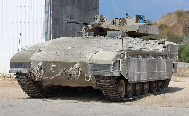

Hát, egyre kevésbé látom a Puma fényes jövőjét! De alternatívája csak az oroszoknál (T-15 Armata) és a zsidóknál (Namer) van. A Lynx egy elavult konstrukcióból kihozott maximum, fejlesztési potenciál nélkül, ahogy én látom.
Marder 1A5: 37t és 600hp, azaz 16le/t (itt nagyon látszik, hogy a fejlesztés túl van a maximumán!)
CV9040: 28t és 750hp, azaz 27le/t
Lynx: 40t és 1100hp, azaz 28le/t
Namer: 60t és 1200le, azaz 20le/t (1500-as motor esetében 25le/t lenne)
Puma: 43t és 1100le, azaz 25le/t
Armata: 55t és 1500le, azaz 27le/t
Abrams SEP2: 71t és 1500le, azaz 21le/t
Merkava: 65t és 1500le, azaz 23le/t
Leopard 2a7: 63t és 1500le, azaz 24le/t
Ebből jól látszik, hogy a Namer igazából az Abrams-el alkotna elfogadható párost, míg a Puma és Armata a Merkava és Leopard tankokat tudná megfelelő dinamizmussal kísérni! Igazából szüksége lenne szerintem egy 1500 lóerős motorra ehhez a tömeghez! És ez lehet a mi egyetlen problémánk, ha kiesne valamiért a Puma. Egy ezerötös Namer marad egyetlen alternatívának, mert más HIFV nincs a piacon. Bár igazából a Puma se HIFV, csak egy erősen felpimpelt IFV, akárcsak a Lynx, azzal a különbséggel, hogy a Puma még lehet ötven tonnás is, a Lynx meg bajosan!
Az Armata azért került a listába, hogy lássuk hogy néz ki az első "igazi" HIFV, tehát az első olyan jármű, ami nem hordozza a HIFV fejlesztések korai fázisának örökségét (a Namer lomhasága például) vagy a éppen a klasszikus nyugati IFV vonalból örökölt formákat és méreteket (Puma), hanem a fejlesztők szabad kezet kaptak.

Neked ez a namer olyan mint celebrának a kefír, nem bántásból de a namer csak 1 apc jelenleg ami 60t, ez egy kicsit sok mind súlyban mind árban. A namer ifv változata még tudtommal rendszerben sincs izraelben(csak 1 tervezet), az ifv variáns gondolom még nehezebb lesz mint 60t ami elég durva egy ifv-nek (csak 30mm-es fegyverzet) főleg sárban (mondjuk ahol megakad ott tuti megakad a vele nagyjából 1 súlyban lévő leo2 is).
Amúgy a namerben pont annyi lehetőség van mint a kf41-ben
16 048
26 591
Pumából jelenleg az IFV-n kívül semmi nincs, míg a Namer esetében az IFV verzió már ki van fejlesztve. A dinamizmusát leszámítva mindenben jobb, mint a Puma.
A tökéletes jármű, egy 1400-1500 lóerős motorral és a Puma tornyával szerelt Namer lenne manapság a saját szövetségi rendszerünk keretei között, ha már korunk legjobbnak ígérkező gépe, a T-15 Armata nem jöhet szóba!
Igen kb ez az egyetlen példány, amit még a 2017-es bejelentése óta nem rendszeresítettek tudtommal, szóval itt is lehetnek problémák.
kf41-ről beszéltem, nem a pumáról (amúgy szerintem sokkal nehezebb egy ifv-t elsőnek összerakni majd abból más verziókat kitalálni, mint valamiből ifv-t faragni)
A légi szállíthatósága is? A Puma esetében ugyanis ez is meghatározó volt...
  1. A T-15 Armata rendszeresítése még Oroszországban sem biztos, a T-14 legalább egy "nulladik sorozat" megrendelése már megtörtént, T-15-nél semmi.
  2. A Puma legnagyobb "dobása" a moduláris páncélzata, ami utólag is könnyen módosítható, fejleszthető. Ezt kihagytad a körből.
  3. A Namer egy Merkava Mk.4 mutáns, Izraelnek azért tökéletes, mert az ottani körülményeket figyelembe véve tervezték meg, a Puma-t viszont Európára szánták..
Csakhát nem az. Olyan nehéz és méretes teljes páncélzattal, hogy ami a Pumát harckészen elviszi, az a Namert is! És ez egyértelműen nem az A400M! :)
Ez még a jövő, de maga a jármű fejlesztés alatt áll és ha eléri a rendszeresítéshez szükséges szintet és meg is rendelik, akkor ez lesz mindennek a teteje. Nyilván azon is fog múlni, hogy Kelet-Közép Európában mi terjed el NATO fronton. De a lengyel terveket (a szokásos harckocsik mellett 120-as páncélvadászokkal erősített nehézgyalogság és a még ismeretlen, de valószínűleg Puma kategóriájú új IFV) és a magyar és cseh beszerzéseket látva az oroszok szerintem be fogják vállalni!
Nem, többször említettem feljebb, hogy a Puma jelentékeny fejlesztési potenciállal rendlekezik, szerintem lesz még ötven tonnás is, persze erősebb motorral szerelt verziója, hacsak a projektet meg nem akasztják azok a német politikusok, akik inkább a zöldenergia és a migránsok dotációjára költenék a pénzt!
Nem tudom, hogy lehet egy harcjárművet közel-keleti vagy európai hadszínterekre tervezni a légkondícionálást leszámítva. Erre a kérdésre még sose kaptam választ azoktól, akik szerint a Merkava kihívással küzdele az európai viszonyok között! Azzal pedig nincs probléma, hogy számos alkatrész csereszabatos egy harckocsival, hanem éppenhogy előny!
Hacsak arról nincs szó, hogy a Namer valamivel lomhább, mint a vele kísérni szándékozott Merkava (ami ebből a szempontból a Leoparddal mérhető csak össze!). Achzarit értékeit hozza a tonnára jutó lóerőben. Ellentétben a Puma vagy az Armata számaival, itt valamiért nem volt szempont a hasonló karakterisztika kialakítása. Lehet, hogy nincs is rá szükség, a harckocsi dinamizmusa talán nem követelmény annyira az APC vonalon! De lehet, hogy spórolni akartak valamin, üzemanyagon, helyen.
