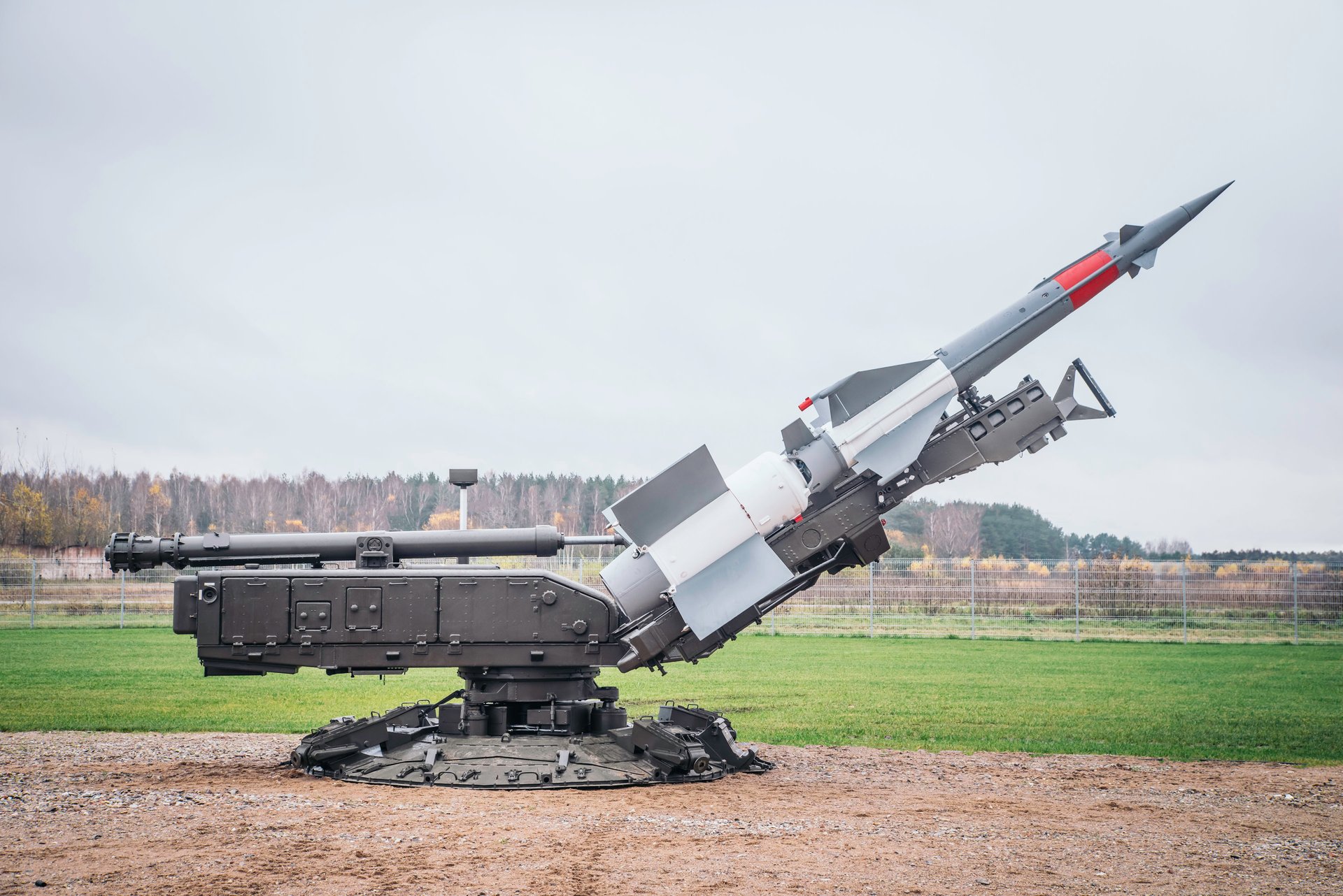

Nézem az első fokozatot, ami gyorsít 1-2-3Mach-ra, és utána "dobják", de akkor is :eek: , hogy arra a pár másodperc 2M átlagra ráraknak egy nyilazás nélküli stabilizátort. Ha csak 1-2-3% teljesítményromlás --mert szerintem legkevesebb annyi--, azt is sok üzemanyaggal kell ellensúlyozni, az is veszteség, ami összeadódva. "hipp & hopp": kilométerek akár.
Vagy tud valaki közelítőleg a magyarázatot? nekem nem tűnik optimálisnak, nem is nagyon emléxem hasonlóra, hanem inkább ilyenekre:

Ha egyszer ekkora felület kell rá.

Az a "stabilizátor" az indítás után 90 fokkal "hátracsapódik", ezért nehéz lenne nyilazottá tenni. Lásd a fenti indítási képeket.

Az 3 "Mach" az 600 m/s. Az még M2.0 sincs kismagasságon, kb. M1,8?

A svédek hasonló sebességtartományra kettős nyilazású deltát raktak.
Bár ezek repülők voltak de a sebességtartomány szinte azonos. Alig emléxem ilyen --ehhez az oroszhoz hasonló-- megoldásra.
Annyira alig, hogy sehogy. :)
Csak érdeklődtem, hogy miért egy ilyen --aerodinamikailag-- nem túl hatékony (-nak tűnő) megoldást választottak. :rolleyes:
Feltűnt ez a nem szokásos megoldás, minden különösebb/jelentős előny nélkül, de nem is látom, hogy elterjedt volna.
"Megnyugodtam": más sem talált/tud ilyen okot.

Szerintem egyszerűen csak helytakarékosságból választották ezt a szovjet mérnökök. Egyébként a gyorsítófokozattal együtt leválik nagyon hamar.

Az első fokozat szárnya alap helyzetben téglalap alakú. Szerintem azért alakították ki úgy, hogy indulás után 90 fokot forduljon hátra, mert a szárny fesztávja túl nagy lett volna a szállítási, illetve indulás előtti helyzetben az indító állványon, viszont ekkora fesztávra szükség van a rakéta stabil repüléséhez az indulás után.
