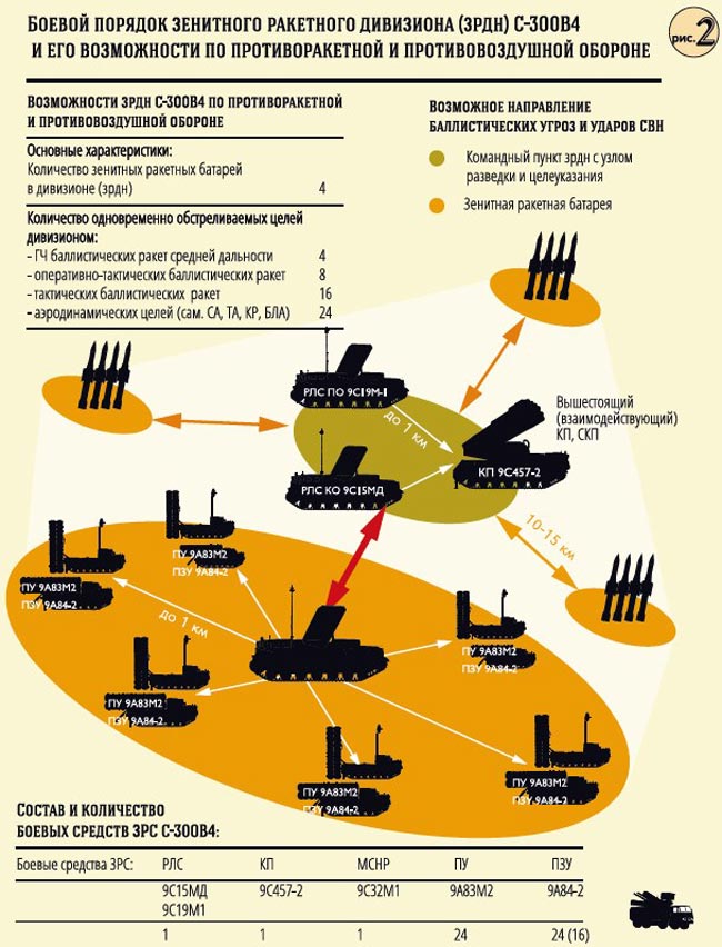

Tippre ez a 9Sz457-2 KP (командный пункт) vezetési pont.
Középen ül a dandárparancsnok, és a két oldalán a két célelosztó akik a 12-12db 9А83-2 PU (пусковые установки) indító részére végzik a célelosztást.

Az a fura,hogy ő innen csak harcot tud vezetni.Van egy masik kocsija is amiben a törzzsel tud dolgozni?
47 329
76 966
Te mos nem kevered össze a légvédelmi dandár és a teljes dandár vezetését....?
A dandár parancsnok egy legvédelmi dandár parancsnoka.Ennek a dandárnak kell hogy legyen törzse.Mit gondolsz?A dandár parancsnoka egyedül foglalkozik a teljes dandár személyi és technikai állományával?Egyedül tervezi meg a harcát?Egyedül tervezi meg a teljes logisztikai és egyéb kiszolgálását?A dandár az egy egység szintű szervezeti elem aminek megvannak a kritériumai.
Törölt tag 1945
Lehet hogy van még egy vezetési ponttá átalakított BTR a dandárnál is, de a DHDSCs Front/Hadsereg légvédelmi harcát eggyel magasabban, légvédelmi hadosztály szinten vezették, annak törzse meg Front parancsnoksággal egyetemben (400fő), Nagytevel mellett egy többszörösen megerősített (összesen 300m hosszú) földalatti harcálláspontról irányított volna nagybalhé esetén.
