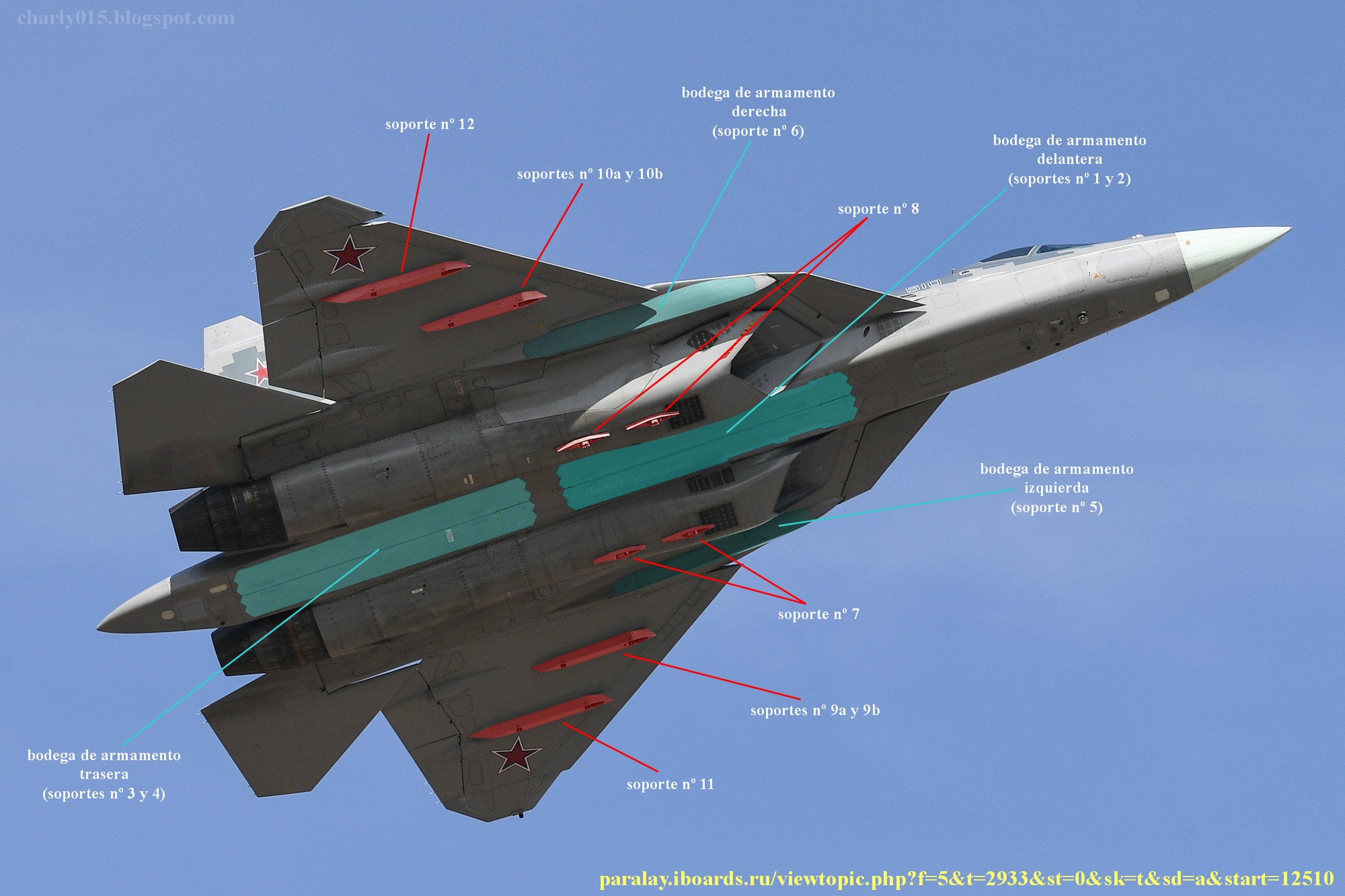

47 814
81 120
A szöveg az érdekes infó.
47 814
81 120
Megtennéd kérlek, hogy ezt az összesen 2db mondatot a képről lefordítod nekünk? Köszi!
