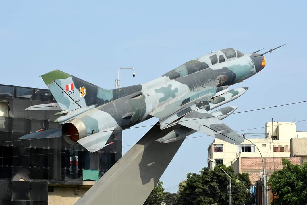

Peru számára hét darab kétüléses Szu-22-est szállított le a Szovjetunió. A hét perui kétüléses közül négy zuhant le 1981 és 2006 között. A kiállított 027-es számú volt az utolsóként repülő kétüléses, 2006-ban állították le.
xxx 1981-ben összetört
008
025
026 2001-ben zuhant le (mindkét pilóta meghalt)
027
028 2004-ben zuhant le (mindkét pilóta meghalt)
029 2006-ban zuhant le
Mivel a helyi élettartam javító megoldások, meghibásodásokat, repülőgépek és személyzetük elvesztését okozták, így 2006-ban leállították a típust.

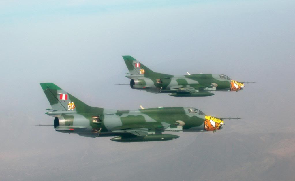

Peru a 2006-os, két pilóta elvesztését okozó katasztrófa után, a teljes flottára kiterjedő felülvizsgálatot rendeltek el. Ugyan 2010-ig tervezték a Szu-22-est üzemeltetni, de közben a nehéz anyagi helyzetben lévő perui vezetés megragadta a lehetőséget és 2006. szeptemberében leállíttatta a Szu-22-es típust.
Harminc év szolgálat alatt, a körülbelül 150 kiképzett perui hajózó, majdnem 40 000 órát repült a Szu-22-es típussal.

Igen, bár valószínűnek tartom, hogy sok vezető beosztású, operett pilóta is bele van számolva. A nyolcvanas években ez volt a Perui Légierő elit típusa, mindenki akart rajta repülni. Valamint ez gépenként - összesen 55 Szu-22-esre - pedig alig 730 óra. Az elveszett, korábban leállított gépek miatt, a utolsóként repülő Szu-22M-ek biztos átlépték az 1000 repült órát, de nem sokkal. (Bár hasonló adatokat produkáltak például a lengyel Szu-20-asok is.)
A 2006-os kivonás után, még egy kétülésest és 11 Szu-22M-et tároltak, de soha nem konzerválták ki azokat. A lenti kép Las Palmas repülőterén készült 2019-ben:

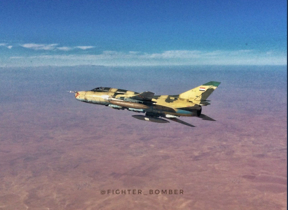

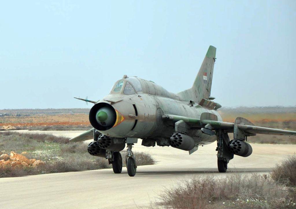

Néhány szó a szíriai Szu-22M3-asokról:
Szíria az 1982-es Libanoni Háború után egy évvel kapott körülbelül 20 darab Szu-22M3-as bombázó repülőgépet. Ezek a háborúban elszenvedett veszteségek pótlására és a Szíria Légierő megerősítésére érkeztek.
Szíria már rendelkezett a típusváltozat lebutított Szu-22M exportváltozatával is. A két azonos sárkányszerkezetű változatott, külsőre a Szu-22M3-as álltal a szárnyának alatt viselt R-60-as rakétaindítókról (PD-63-32 pilon) lehet a legkönnyebben megkülönböztetni. A Szu-22M3-asról, megfelelő szögből készült fotókon látszik még, a két beépített infra- és radar-csaliszóró KDSz-23-as berendezés a gép törzsének jobb oldalán, valamint a Klyon-PSz lézeres célmegjelölő és céltávolságmérő nagyobb ablaka az orrkúpban.
Ezekkel a berendezésekkel csak a Szu-22M3-as alváltozatot szállította a Szovjetunió, a sokkal elterjedtebb Szu-22M-ből ezek hiányoztak. A Szovjetúnió ezt a preziziós támadásra is képes Szu-22M3-as vátozatott, csak és kizárólag a magyar, szíriai és az iraki légierő számára szállította. (Ettől függetlenül a rangosabb nyomtatott nyugati szaksajtóban, a híresebb szakírók is össze vissza keverik a két alváltozatott. Kb. fogalmuk sincs.)
A szíriai gépekhez kötődik részben az iraki Szu-22M3-asok története is. Irak elvileg 16 Szu-22M3-assal rendelkezett még az 1991- Öböl Háború idején. Ezekből - fotók szerint - többet szétbombázott a koalíciós légierő, míg 11 darab iraki Szu-22M3-as átrepült Iránba 1991. januárjában. Ezeket Irán húsz évig tárolta, majd a tízes évek elején megkezdte azok felújítását. Míg a szintén nagyjavított ex. iraki Ljulka hajtóműves Szu-22M4-eseket az iráni köztársasági gárda légiereje kapta meg, addig a felújított Tumanszkij hajtóműves Szu-22M3-asokat átadták a Szír Légierő számára.
Az Irán által Szíriának átadott ex. iraki Szu-22M3-asok pontos száma nem ismert. Az 1991-ben Irakból, Iránba átrepült 11 Szu-22M3-as közül, három megsérült leszállás közben. Hogy mennyit nagy javítottak húsz évvel később Iránban nem tudjuk, de a rikító zöld-sárga terepszínű szír Szu-22M3-asokra mondják, hogy Iránból kerültek Szíriába, mert ilyen színben repülő gépeket fotóztak a nagyjavítás alatt Irán felett.
