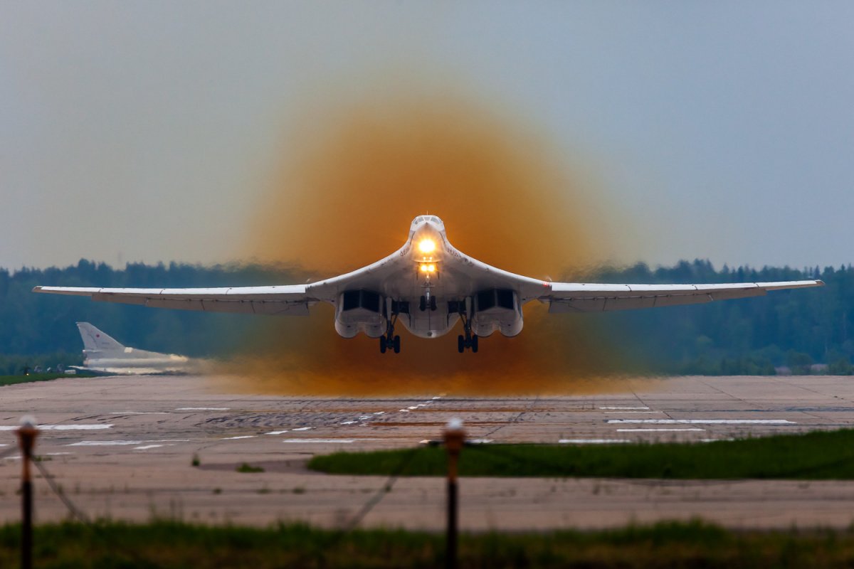

DViHcZRU0AAP45n.jpg:large
47 731
80 571
Érdekes. Először azt hittem, a nagy látószögű optika torzít, de jobban megnézve a szárnytőben felhajló felület pozícióját, azt látom, hogy ez a gép most valamiért nagyobb szárnynyilazással száll fel.
Ez egy Tu-160M. 2017-es kép, talán Kubinkában készült.

Gyönyörű képet találtál! Gratula :)
operátor: Oroszország - Légierő - RF-94114
Repülőgép: Tupolev - Tu-160
repülőtér: Oroszország - Kubinka (UUMB)
Kategória: Fő adatbázis
Fénykép a(z)2017-8-? by Alexander Shukhov [Kapcsolatfelvétel ]
Kamera beállítás: Canon EOS 5D Mark III, 1/1000, f / 8,0, 12 mm ISO 320
https://www.airplane-pictures.net/photo/952601/rf-94114-russia-air-force-tupolev-tu-160/
Az expozíciót kell már csak eltalálni térben és időben, ha oda engedtek, és van hardware.
( valószínűleg közel suhant a vas a talajtárgyakhoz, és lehet, hogy gödörben volt a foto apparát, hogy jó kilátása legyen.)

Na, asszem kinyomoztam a dolgot. Addig bámultam a russinaplanes-t, míg rá nem jöttem a turpisságra. A Tu-160M jelölésű RF-94114 sárkányán megtaláltam az első szembeötlő eltérést a korábbi gépekhez képest.
Ennek a gépnek a szárnya tövét érdemes figyelni, ugyanis feltűnik, hogy a fel és leszállásnál a legjobban kitérített szárnynyilazásnál is jóval nagyobb a nyilazás, mint a korábbi Tu-160-asoknak és ennek oka a szárny belépőéléánek tövében van. Ez az elem módosult. A Tu-160M nem tudja úgy kinyitni a szárnyait, mint a korábbi gépek, viszont ennek miértje számomra továbbra is rejtély.
https://russianplanes.net/regs/RF-94114
vs Tu-160:
https://russianplanes.net/regs/RF-94113
vs Tu-160:
Írtam neked a közelmúltban privát üzeneteket- gondolom eddig elkerülte a figyelmedet - pont a szovjeteknek az erősebb szárnynyilazás iránti vonzódásuk kapcsán.
Lehet, hogy onnan eredeztethető a fejlemény?:confused::rolleyes:
(Természetesen nyilván teljesen más korszaka volt az az aerodinamikai kutatásoknak)

Bocsáss meg, nem láttam az üzenetet.
Amúgy nem tudom, hogy ennek van-e köze az ötvenes-hatvanas évek szovjet nyilazott szárny koncepcióihoz (nyilván semmi).
Valamiért ez az egyetlen Tu-160M példány nem terpeszti szét a szárnyait fel és leszálláskor annyira, mint korábban gyártott társai. Mivel a variaszárny lényeges tulajdonsága, hogy a felhajtóerő nyomásközéppontja vándoroltatható, valamiért a kis sebességű repüléshez a nyomásközéppontott hátrébb hangolták.
Elképzelhető, hogy ennél a gépnél (és a most soron következő M2-eseknél is majd) a súlypont is hátrébb került.
De gondolok még olyanra is, hogy így a szárny felhajlása is kisebb, ami miatt kevésbé van igénybe véve a sárkány.
