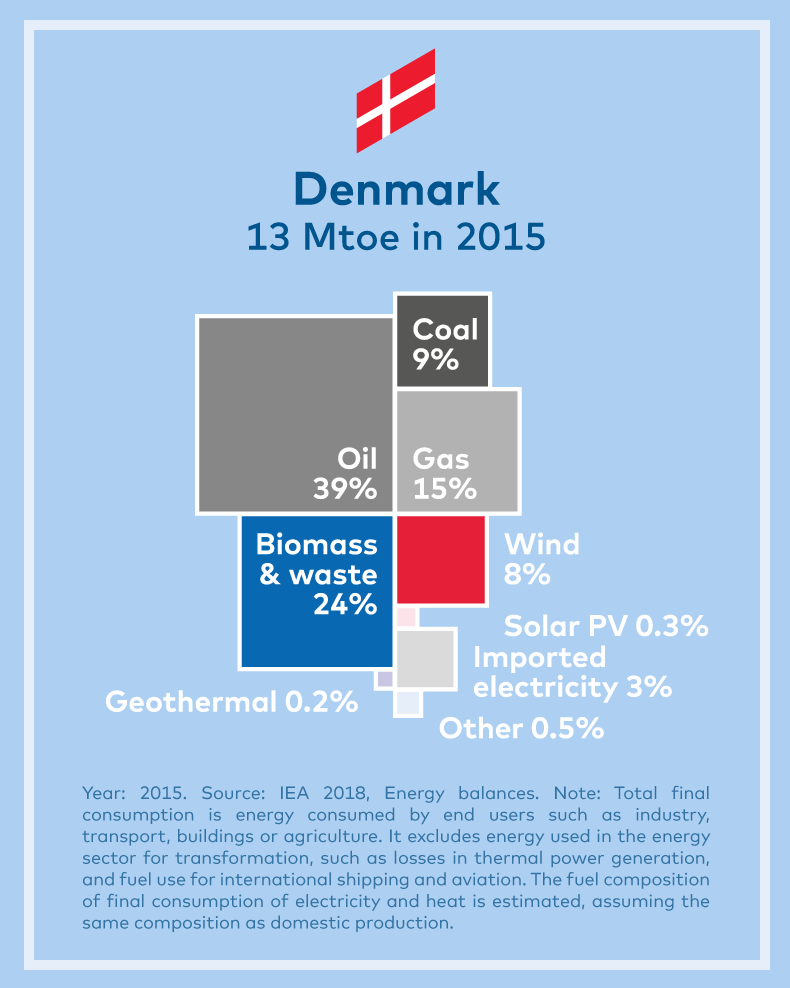

https://ing.dk/artikel/dansk-kilowatttime-naar-rekordlav-co2-udledning-211593
Ebbe az energia import is benne van /az atombol ez nyilvanvalo./
es meg igy is magasabb az affald szemet 4% al mint a nap es az olaj eggyutt. Vagy mint az import atom. /ugye a viz 12%-atom3/ ez fix import tehat lefele nyomja az affald % at /hazai eloallitasba ugye nagyobb a reszaranya./ de nem csak atom es vizi aramot importalnak. Akar hogy is nem elhamyagplhato a sgemetegetesbol termelt aram daniaba./teszem hozza a biomassza nagy ressze is szemet zold hulladek./
21 185
33 568
A faszen /kul/ a 17 % aval is tartalmaz szemetet./faszen/ gaz leparlas mellektermeke asszem /fagaz varosigaz./ + ha a szemet kiesne a tavfutes is kiesne /azert szigetrendszeru hogy mindwn komunanak legyen tavfutese./mindent egetnek... Hiaba nincs annyi szelkerekunk aramyaiba megis sokkal zoldebbek vagyunk. /kozbe a legzoldebb orszagnak van szamontartva./
