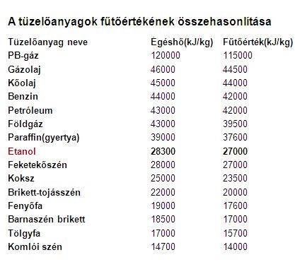

Nem olyan rossz az energiasűrűsége
És van. Ami nincs, azzal nem lehet fűteni.
