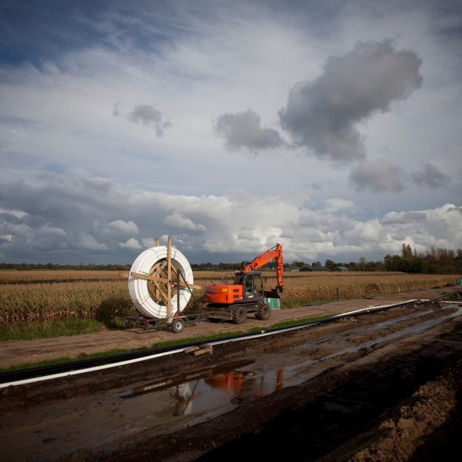

@ozymandias meg tudod szakérteni ezt a cikket:
A kulcs az hogy csupán a szállításról beszél, az előállítás nincs benne. Az tény hogy manapság a hidrogén szállítás csőben megoldott. Vannak erre fejlesztett flexibilis kompozit csövek amikben 40-50 bar között tudod szállítani a hidrogént és nem difundál át.
Még csak hegeszteni sem kell.. sima flexicső. Még a fittingek sem fémből készülnek. (Nincs hidrogén korrózió)
