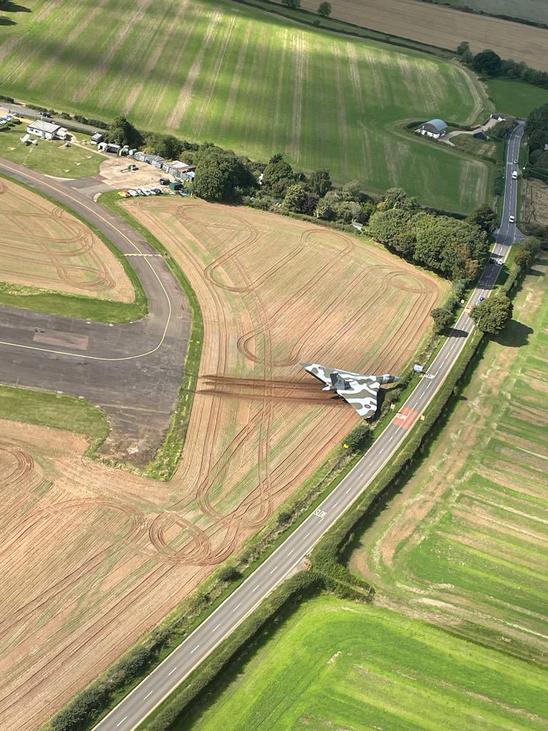

Az XM655-ös gép 2022.09.16-án pénteken, a vasárnapra tervezett bemutató próbája során lefutott a pályáról...
"Miután a 05/23-as futópályán kielégítően teljesítették a kis sebességű kormányzás és fékezés tesztjeit, a repülőgépet a 18/36-os futópályára vitték egy nagy sebességű próbaútra. A pilótafülkében lévő egyik berendezés meghibásodása miatt a repülőgép a tervezettnél körülbelül két másodperccel tovább maradt teljes teljesítményen. Ez túlzott sebességet és kisebb megállási távolságot eredményezett, és a repülőgép a kifutópálya végén túlhaladva a mezőgazdasági területre került, és közvetlenül a repülőtér határa előtt állt meg. A meghibásodott berendezés egy légsebességjelző volt, amelyet hat nappal korábban teszteltek és kielégítőnek találtak, és amely a futás vége előtt kezdett el normálisan működni. A repülőgép fékjei megfelelően működtek, de a rendelkezésre álló szűkös helyen nem tudták megállásra bírni a dolgokat."
