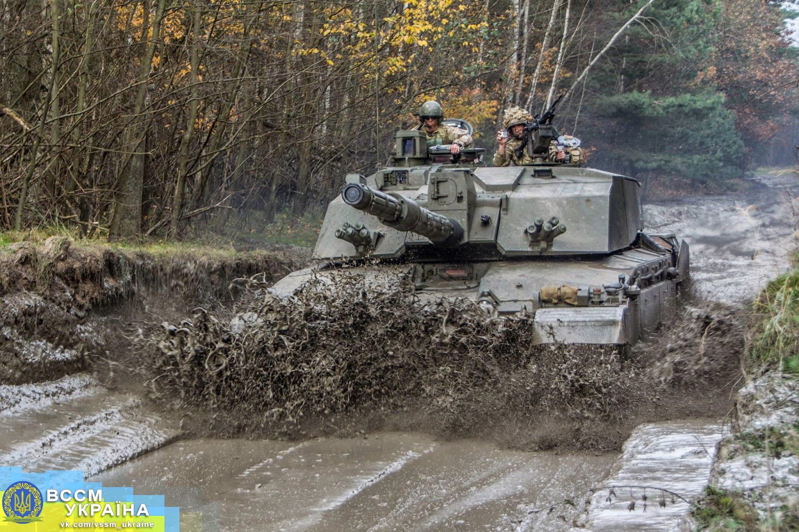

Biztosan egy fantasztikus tank ez, de kevés ennél jellegtelenebb masinát láttam még. Egy kicsit Leo-1, a tornya meg M-60 + M1 + Type99 összeturmixolva.
