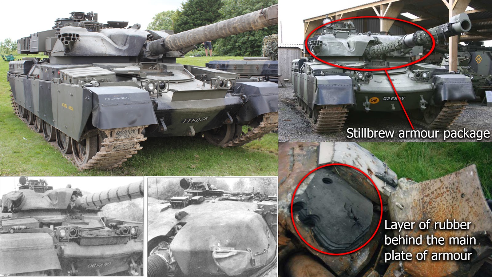

A Chieftain Stillbrew-en rémprimitív módon a toronyra csavaroztak acéllemezeket, közöttük gumival, egy kezdetleges és alternatív NERA-rendszerű páncélzat jött létre, azonban nyersgumiból állt, az acéllemezek minősége is hagyott kívánnivalót, és a csavarozás minősége is, 1 - 2 találatot viselt el, és a következőnél az egész leszakadt, ellenben a T-55-ös Enigma moduljai 3 MILAN-t is elviseltek, vagy az Alu Chieftain-é 9 találatot is, mielőtt a szerkezeti integritásuk tönkre ment. A motorhoz nem nyúltak, és jelezték, hogy "Emergency / Interim" dizájn, csodákat nem szabad várni tőle.
