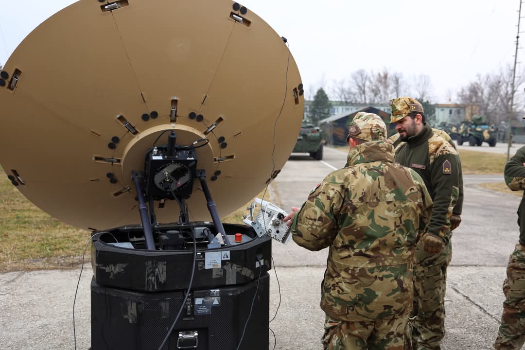

Vadonatúj VSAT terminálokat szereltünk össze és helyeztünk üzembe.
Ezek olyan kommunikációs eszközök, amelyek - kisméretű parabolaantennákat használva jel vételére és sugárzására - lehetővé teszik a földi eszközök számára, hogy kapcsolatba lépjenek más típusú kommunikációs infrastruktúrával (pl. optikai kábel, mobilhálózat) nem elérhető műholdas rendszerekkel.
Ezek a terminálok mikrohullámú frekvencián működnek, és gyorsabb telepítést tesznek lehetővé, mint a régebbi típusok. Az AVL antennával például 3 fő és 1-1,5 óra is elég a telepítéshez.
Tudtad, hogy egy műholdas rendszeren egyszerre telefonálhatsz, videózhatsz és használhatod a hálózatot is?
Vagány, de mi a frászt szerel 3 ember rajta másfél órát, hogy üzembe állítsa?!
Van a tányér a hozzá tartozó fej, az azt mozgató mehanika, meg egy terminál. Ezeket össze kell dugni, direkt mobil használatra kitalált eszközök, szóval nem kell diploma hozzá. Aztán a rendszer maga végzi el a kariblaciót, ami kb 10perc..
Egy ilyet szerintem illyene max 30perc alatt összerakni. Akár egy embernek is.
Ez egy komolyabb cucc mint a korábban vett eszköz, és ahogy nézem más gyartó terméke..
