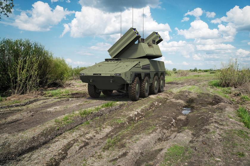

Amennyire tudom egyik Skyranger lövege sem Dual-Feed rendszerű: egyféle lőszer tudnak lőni mindenre.
Amúgy időzítés nélkül kilőve elég jó páncéltörő képessége van az AHEAD lőszernek: BTR-eket, BMP-ket simán kilövi 1000 méterről.
Az RM nem gyárt hagyományos HE lőszer 30x173mm-es kaliberben, a 35 mm-eshez van: az ukrán Gepardok is azt lövik, mert nem alkalmasak AHEAD lőszer kilövésére.
30x173mm-es kaliberben más országok gyártanak HE lőszer, bár azok mennyire kompatibilisek a RM lövegekkel az jó kérdés.
Biztos ki tudja lőni: a csövön kifér - max. pontatlanabb lesz, mert más a ballisztikája meg talán jobban koptatja a löveget...

A cikk szerint Magyarország 18 db Skyrangert vásárolna....
"Drei Länder haben bisher Skyranger 30 bestellt: Österreich 36 Stück auf Pandur Evo, Deutschland 19 Stück auf Boxer und Ungarn 18 Stück auf Lynx KF 41."
Vagyis 1 dandárra ennyi fog jutni várhatóan - továbbra is az egyetlen NATO-nak felajánlott dandár kiállítása a cél a "térség meghatározó haderejének".
18 darab lesz nekünk.

Ez a mennyiség talán a natonak felajánlott nehézdandár védelméhez elég lesz, de mi lesz a többi dandárral, kapnak lópikulát csapatlégvédelem helyett?
MANPADS - ez a legolcsóbb és legvalószínűbb széles körben kiosztható megoldás. Ezenkívüll a Gidránok RCWS géppuskái - állítólag elég jó a célkövető szoftvere drónok ellen is.
Elég fapados megoldás, de nem "első vonalas" alakulatoknak ez a legolcsóbb és legvalószjnűbb.
A másik "ötletem": a Skyranger-torony konténren és/vagy teherautón.
Azért 15-20 milliós árnak kb. fele a Lynx-alváz - ez megspórolható ha nem frontvonalban tevékenykedik egy alakulat...

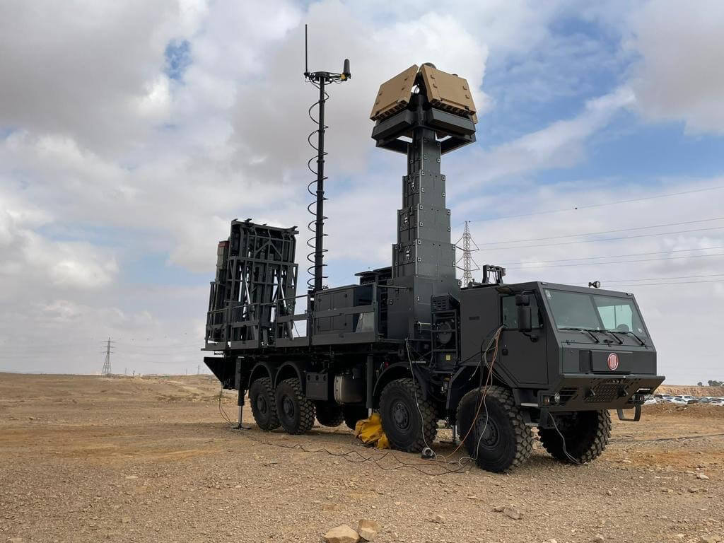

Nem igazán látom a szándékot arra hogy a NASAMS-nél "önjáróbb" közepes rendszer vegyünk - nem is igazán tudok olyat ami mobilabb mint NASAMS ebben 20-50 km közötti hatótávval bíró kategóriában.
Talán SPYDER All-in-One - csak az meg egy tök különálló rendszer saját rakétákkal...
Mondjuk ez akár 20-30 km-re is elér elvileg az I-DERBY-ER rakétával - kb. AMRAAM szint...
Prosi szerint:
40 km (I-DERBY ER)
20 km (I-DERBY SR)
15 km (PYTHON 5 SR)
Prosi szerint 3 perc a telepítés meg a "bontás".
Ez lenne talán optimális megoldás, mert eléggé mobil, csak épp ennél fontosabb dolgokra sincs pénz jelenleg...
IRIS-T SLS lehetne, mert az a Gripenen is van/lesz. Csak hát mennyivel vagyunk kisegítve egy "hivatalosan" 12 km hatótávú légvédelmi rendszerrel, amikor legtöbb harci heli bőven 12-15 km-nél messzebbről rakétázik. Még az oroszok is a Vikhr ATGM-mel!
Talán lassú helikopterek ellen tudhat az IRIS-T 15 km-et is...talán.
Az IRIS-T SLM meg szintén telepítendő: teherautón van ami letalpal, a radar külön van: "fel kell állítani" azt a rendszert is - sztem majdnem annyi ideig tart mint a NASAMS. Az indító fel meg leemelése kb. a különbség az meg 5-10 perc.
Ezért biztos nem fogunk egy párhuzamos rendszert venni a NASAMS mellé!

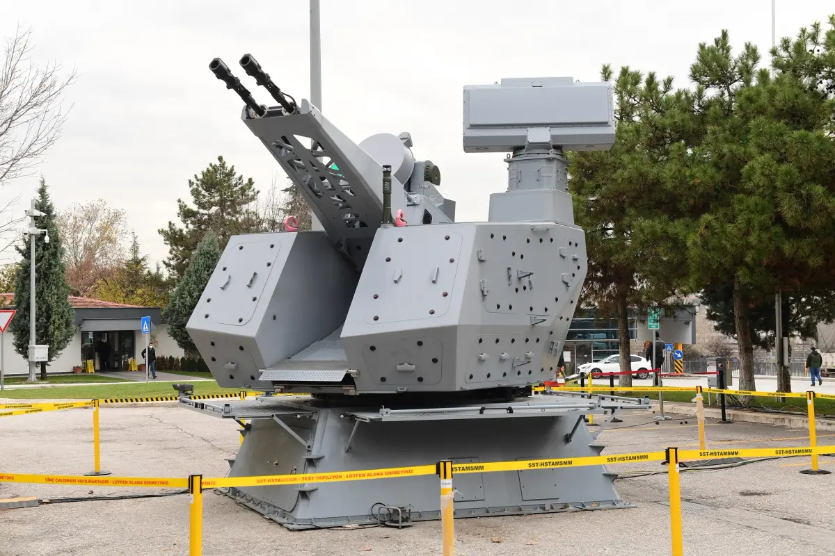

Ugye ezek 7-5 éve elérhetőek lettek volna. Ez csapatlégvédelem.
A Korkut gyengébb képességű rendszer mint a Skyranger-30 vagy 35: az egyes járműveknek nincs önálló célfelderítő képessége, sokkal nehezebb is - egy ormótlan dög!
Ez lényegében egy lánctalpakra rakott SkyGuard klón...
Integrált VSHORAD rakétája sincs.

A Korkut C ram funkcióval rendelkezik, hogyan lehet az, hogy a Skyranger 30 többre képes, mint a Korkut ? Minden érzékelő, beleértve a keresőradart is, igény szerint egyetlen járműbe integrálva használható, de ha nem az a célod, hogy DJI drónokat lőj le a gyakorlat során, hanem szükség esetén tüzérségi rakétákat lőj ki valós konfliktuskörnyezetben, akkor előfordulhat, hogy elosztott architektúrában kell kiépítened egy rendszert, ahelyett, hogy egyetlen járműre támaszkodnál.
perceptron
2023. június 15.
6 676
14 008
A Korkut szerintem nem full CRAM, hanem tradicionális AA azaz SPAAG. Tuzersegi loszereket es aknakat miota szed le? o_O
A C ram funkciót már megszerezték, aktívan telepítik a délkeleti határon, és visszajelzés érkezik. Olyan infrastruktúrával is rendelkezik, amely aktívan szimulálja a különböző forgatókönyveket. Általában nem tudok sokat online lenni a fórumon, de amikor ugyanazokat a dolgokat újra és újra papagájozták, válaszolni akartam.
