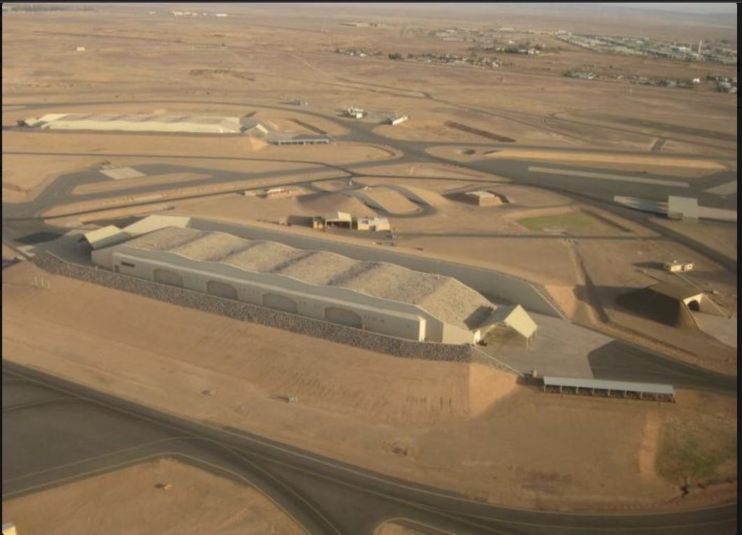

Az ajtók se probléma. A vízszintesen érkező bombák ellen már általában úgy alakítják ki a bunkert mint ezt (Tabuk AFB a Sz.A)
(magas töltés az ajtók előtt…)

Ez csak is konstrukció kérdése. Szerintem nem előírás hogy a szellőzőknek a bunker tetején kell lenniük és egyenesen e belső térne kell vezetniük.
[/QUOTE]
Whoa, ezt a jenkik építették? Mert ennek az oldalán valóban már talán problémás 1 db bombával oldalról átmenni. Mondjuk a baj akkor van, ha több jön. De hát mindenre is nem lehet felkészülni.
