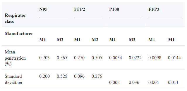

A védelmi szintek kapcsán meg annyit, hogy míg az USA-ban nyolc ilyen szint van (sorrendben: N95, surgical N95, N99, N100, R95 P95, P99, P100), addig az EU-ban csak három (P1-3). Egy kis összehasonlítás még egyszer a releváns értékekkel:
Jól látható, hogy csak a legkomolyabb amerikai maszk, a P100-as éri el az európai FFP3 szintet, míg az N95 erős túlzással sem kerül az FFP2 közelébe, ez egy FFP1-es minimumszint sokkal inkább.
