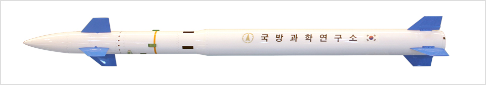

Cheongung II
A Cheongung-II egy dél-koreai föld-levegő rakéta , és a Cheongung utódja . A Koreai Köztársaság Légierejének Rakétavédelmi Parancsnoksága üzemelteti . Koreai Patriotnak hívják .
A Cheongung-Ⅱ egy olyan fegyverrendszer, amely javítja a közepes hatótávolságú, föld-levegő irányított Cheongung (天弓) fegyver teljesítményét, és biztosítja a ballisztikus rakéták elleni alsó réteg védelmi képességeit.
A Cheongung-II nagyon könnyen kezelhető, telepíthető és működtethető, és világszínvonalú pontossággal büszkélkedhet, köszönhetően a függőleges indításon keresztüli mindenirányú felvételi képességének, a nagy sebességű repülőgépekre való reagálásnak, a nagy mobilitásnak és a precíziós irányítási teljesítménynek.

Összességében nézve a Cheongung PIP csak egy teljesítményjavítás, de a rakéta az alapoktól kezdve egy teljesen más rakéta lett, és tényleg pontosan úgy néz ki, mint a 9M96E. Összegezve a publikált közleményeket, a reagálóképesség javítása érdekében egy canard-t telepítettek, és a helyzetszabályozásra szolgáló meglévő oldaltoló berendezés mellett a súlypont közelébe egy nagy oldaltoló berendezést is telepítettek a pálya korrekciója érdekében a gyorsabb reakció elérése érdekében a terminál szakaszban. közvetlenül a célponttal való ütközés előtt.Menj be. Az oldalsó tolóerő redőny alakú, és minden irányban szabályozhatja a tolóerőt. A PIP redőnyvezérlő oldali tolóműve eltér az orosz gyártmányú S-400 9M96E-ben használt ütközőtípustól és a francia gyártmányú ASTER sorozat korai modelljeiben használt poppet típusú on/off típusú oldalhajtóműtől, amely redőnynyitást biztosít. /zárási pontosság négy irányban.Mivel egyenként is vezérelhetők, így sokkal pontosabb tolóerő szabályozás is lehetséges. Jelenleg ezt a módszert alkalmazza az ASTER legújabb modellje is, amely képet ad arról, hogy honnan érkezett a technikai együttműködés.[4]
Ha már a tolóerő szabályozásról beszélünk, a 9M96E-n több lyuk van a törzs közepén, amelyek ütközőkkel vannak lezárva. A végfokozatban pedig, amikor a belső oldalsó tolóerő hajtóanyag meggyullad, a dugót a kívánt irányba leválasztják, és a röppályát gyorsan korrigálják a hajtóanyag permetezésével a leválasztott oldalon lévő lyukon keresztül. Előnye, hogy egyszerű, de a pontos irányítás nehézkes. Tehát a Védelmi Fejlesztési Ügynökség és a Hanwha előzetes kutatást végzett ezen a területen, az orosz módszerrel és az ASTER-15 módszerrel.[5] Állítólag tanulmányozták a jelenlegi redőnymódszert stb. Ha megnézi a fotót, láthatja, hogy a meglévő Cheongung és az elülső rész közel azonos golyóátmérőjű, de a meghajtó rész átmérője megnőtt. . Ennek célja a repülési sebesség növelése és végső soron a magasság növelése, valamint a ballisztikus rakétákra adott gyors reakcióidő. A hatótávot azonban technikailag nehéz megháromszorozni 120 km-re, ahogy egyes katonai folyóiratok izgatottan mondják.[6] Az sem valószínű, hogy az indítócsövet új szabvány szerint alakítják át, ahogy egyes katonai folyóiratok mondják. Hiába növelték a golyó átmérőjét, mindenesetre összecsukható szárnyakat használnak majd, és a hideg kilövési módszer jellegéből adódóan amúgy is sok üres hely lesz az indítócső belsejében.
A Cheongung Block II a rakétákon kívül a hadműveleti irányító központot és a bevetési irányító központot is továbbfejleszti, különösen, hogy a hadműveleti irányító központ nem csak a Link 16 taktikai adatkapcsolatokat, hanem olyan taktikai adatkapcsolatokat is képes összekapcsolni, mint az ATDL-1 és az MDIL. , és legfeljebb O bevonási vezérlőközponttal és O Hawk rendszerrel rendelkezik. Legfeljebb O sávot lehet feldolgozni egy adatkapcsolaton keresztüli összekapcsolással.
