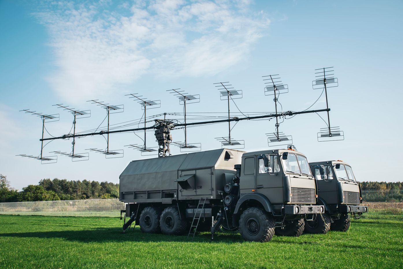

Nem egészen. A Vosztoknak van 2D-s változata is, erről tettél be képet. De van neki 3D-s változat is. Így néz ki. Semmi rágyógyított S sávú radar. Hosszú hullámmal tudja a 3D-t. Ehhez a függőleges elemszámot kellett megnövelni 8-ra. Persze nem épp tűpontos, de nem is rakéta rávezetés a feladata.
Nem. Én a jelenleg 3D-sként gyártott-forgalmazott VHF radarjukról tettem be képet. Ha megnézted volna a linkjeimet, amik a gyártó és a forgalmazó oldalai amúgy, akkor láthattad volna.
Amit te tettél be, az egy régebbi modell. Már rég nem szerepel a gyártó oldalán és nem forgalmazzák. Nyilván azért nem, mert nem váltotta be a hozzá fűzött reményeket és helyette lett a VHF+deciméteres kombó megoldás.
Technikai paraméterit tekintve aligha. Valószínűleg inkább könnyebb gyártani, olcsóbb, kevésbé sérülékeny, könnyebb összecsomagolni. Bár az oroszok megoldották Yagival is az automata összecsomagolást. A Nyebo-M pont ugyanolyan gyorsan települ mentből és áll odébb, mint a Vosztok, vagy az AMBER-1800.

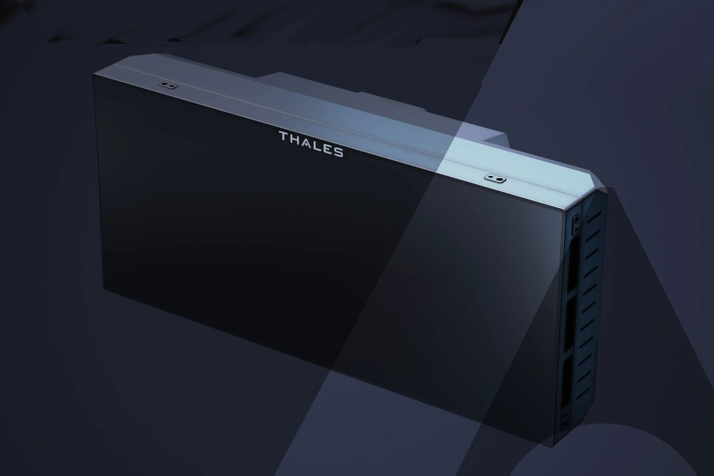

Thales AirMaster C
Kicsi, de ütős AESA radar helikopterekre, UAV-re vagy kisebb repülőgépekre.
https://www.edrmagazine.eu/thales-launches-the-air-master-c-airborne-surveillance-radar
Megjegyzem, ez a radar tökélestesen illeszkedne a H145M-re (vagy a H145M-el együtműködő valamilyen drónra) és akkor jöhetnéneka a H145-höz hozzá a Brimstone rakéták is.
