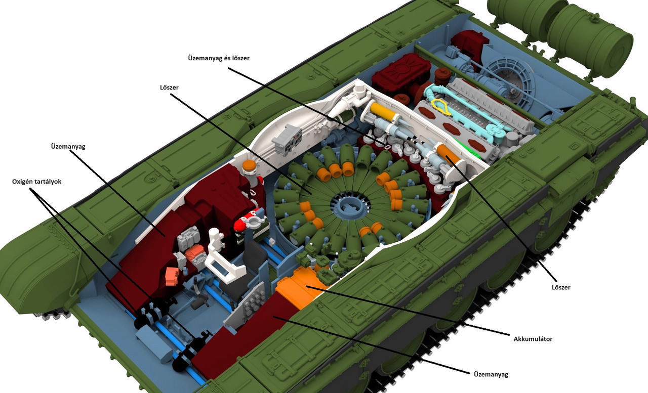

Tegyük újra tisztába ezt a dolgot két ábra segítségével.
Leopard 2 teknő:
T széria (ez T-72 de a T-64, T80 és T-90 is ez csak pepitában (a T-90M-nél nincs tartaléklőszer a teknőben):
Nincs itt semmi csoda, csak az, ha nem találod el a Leopard-ban a lőszert, akkor az nem fog felrobbanni és olyan anyag sincs a küzdőtérben ami tüzet fogjon és berobbantsa a lőszert. Ezzel szemben a T szériánál nem tudod úgy el találni a küzdőteret, hogy ne gyulladjon ki a harckocsi és robbantsa be a lőszert a tűz, vagy ne azonnal robbanjon be a lőszer.

Valaminek a létét lehet bizonyítani. A nem létet csak következtetni lehet más létező eseményekből. Például, hiába van tűz a tank belsejében, a befelé teljesen nyitott lőszertároló a testben mégsem gyullad meg/robban fel. Ez azért több, mint gyanús :rolleyes:
Szóval sokkal biztonságosabb lenne minden harckocsival úgy kimenni a csatatérre, hogy egyáltalán nincs benne lőszer sehol, mert ami nincs, az nem is robbanhat fel. :rolleyes:
Ez konkrétan így van. Ezért a legbiztonságosabb konstrukció az M1 Abrams.
0 db lőszer van a küzdőtérben. Minden lőszer a torony mögött elszeparáltan helyezkedik el.
Többször láttuk videón ahol telibe küldik a lőszert, az egész elég brutális erővel (LOVA), mégsem hal meg senki a tankban.
Ezzel szemben az eddigi összes leopárdos videó esetén éget szinte az egész tank, és 1 szerencsétlent láttunk eddig kiszállni, arról is leéget a ruhája....
Azért ez brutális különbség!

Egészen szánalmas, hogy annyira fáj neked az az egyszerű tény, hogy a németek el tudják úgy rakni a teknőben a lőszert, hogy az ne robbanjon fel, hogy minden marhaságot kitalálsz.
Mivel még mindig nem a te alternatív valóságodban élünk, ezért közlöm, hogy a német lőszertároló befelé teljesen nyitott:
A bemálházott lőszer meg ezzel jár a valóságban:
main-qimg-118692effe565c8cda01c0224e57b2d0-lq
A valóságban meg mindegyik ég mint állat, mert papírpáncél védi az üzemanyagot és az azonnal begyullad, ahogyan a páncélteknőn keletkezet lyukon át is bejut a küzdőtérbe. Csak te nem vetted eddig észre, hogy szinte mindegyik porrá éget a picsába...
Nem. A harckocsizó legnagyobb félelme, hogy halálra ég a tankjában, mert találat után nincs lehetősége kiszállni a gépből.
Tudom tudom, egy kis festés és minden jó lesz újra :D
Igen nyitott, de nem találod el akkor mi a bűbánat robbantáná be? A küzdőtérben nem lévő kerozin? A küzdőtérben nem lévő akkumulátor? A küzdőtérben nem lévő oxigén? A6 vagy Strv, szóval a küzdőtérben nem lévő hidraulika folyadék? A német lőszerekhez közvetlen találat kell, mert már eleve a lőportöltet is úgy van kialakítva, hogy külső hő hatására nehezen működjön el (persze, ha bedobod a tűzbe, akkor egy idő után átég a fala és kigyullad), szúróláng kell neki az azonnali robbanáshoz.
Megint csak ott tartunk, hogy a valósággal vitatkozol, nem robbanak fela a Leopardok tömegesen és a küzdőterük sem ég ki. Sőt igazából ugyanazt a 2-3 képet (némelyik szíriai A4-es) mutogatod nyomorodban, holott 1000× el lett már magyarázva. Tudod Ukrajnában, drónozzák, aknázzák, rakétázzák, tüzérségezik őket és nincsenek tömegesen szarrárobbant Leopardok csak szarrá robbant orosz hulladék és ez neked fáj.
Amit beraktál ukrán képet, azon sem a küzdőtér ég, mert, nincs mi égjen benne feket füsttel (gázolaj), ha bejutott volna a tűz, akkor atomjaira tépi a robbanás a harckocsit úgy ahogy a török A4-et is széttépte.

Miért valószínűsíted? Nem a küzdőtér ég, hisz ha lenne tűz a küzdőtérben, akkor dőlne ki a füst a torony nyitott búvónyílásain (még akkor is ha nincs a teknőben lőszer). Ezen a képen a harckocsi küzdőterén kívül lévő gázolaj ég. A teknő alatt pedig azért van láng, mert kifolyt a lyukas tartályokból a gázolaj (van pár 100 liter oldalanként).
