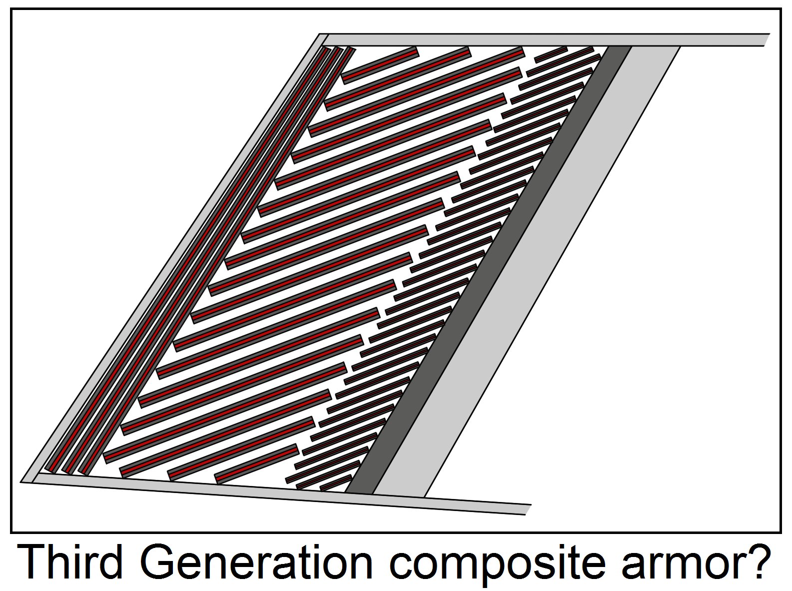

Nem arról szólnak a twitteres képek hogy hogyan változott a páncélzat 1979 óta?
GL_g_mvb0AAvBdX
GL_g9q0aUAAWoG_
GL_g8DVagAAqXBu

Na ennyit arról, hogy titkosítás alól feloldott tervrajzok alapján mondjuk meg, hogy milyen páncélja van valaminek.
Mit nem értesz már megint? o_O

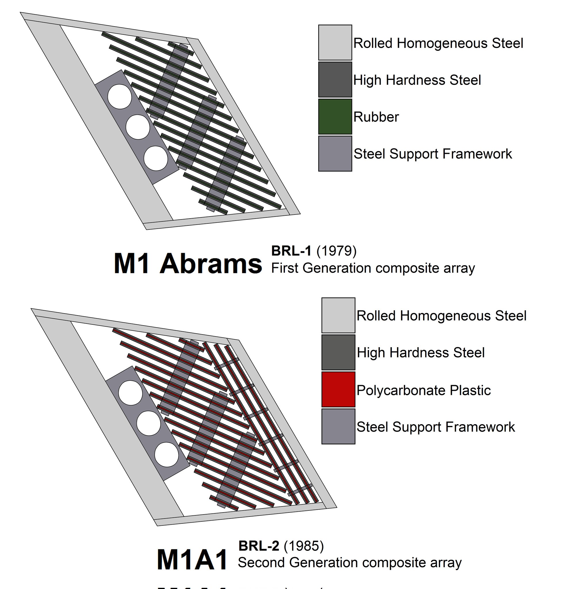

Ez volt az első generációs M1-eseken:
A jobb felső sarkot kell nézni.
Annyi változás történt a második generációnál, hogy az újabb NERA összetétel mellett hatékonyabb távtartót tettek be....
iu
Gyakorlatilag az M1A1-en is ugyan azt a páncélt látod, mint amit most látsz a terminátor álltal betett képen.
Itt meg a baloldalt karikázva láthatod az új tartó rendszert:
Szóval megint senki nem érti mit akartál okoskodni...

Szerintem már a BRL-2-ben sem volt benne a keresztmetszeti nézetből 3 lyukas távtartó gerenda.
Lásd általam betett M1A1-es képet. Nyoma nincs a gerendának.
Ami az M1150 képen érdekes az nem a NERA, hanem az alatta lévő páncélzat változása.
Az M1A1-es képen nem látom ezt a ferdén betett második NERA (?) réteget. Valószínűleg nincs is ott.
Szóval a változás lehet valamilyen 2 rétegű NERA felé mozdulás.
Szóval hasznos kép amit találtatok.
Azt meg, hogy dudit meglepi, hogy 40 év alatt fejlődik a páncélzat azt nem is értem...
iu
