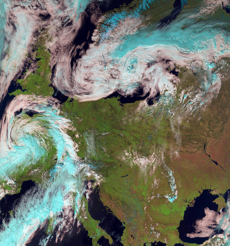

A ciklonokhoz szemléltetésül..
április 25 Európa NOAA-21;
A két nagy ciklon mára teljesen szétesett nyugat európa felett .
Ma FENGYUN-3D
Annyit had szabadon hozzá tennem, nem vitatkozva az előttem szolokkal, hogy Fizikailag kiszámolható a vizeink és a földjeink párologtatott víz mennyisége. Ekkora méretben mint Magyarország ez nem számottevő, nem azt mondom, hogy ne lenne fontos a talaj párologtatást óvni, de ne gondoljátok már, hogy ez számottevően ráhatassal van a csapadék képzésre. Lokálisan a hajnali harmatra persze, de a Kárpát medencében a csapadék döntő részben kb 90%-ban a ciklonok hozzák be. Ilyenformán a csapadékot szállító ciklonok az Atlanti-óceánról: 50-60%
Földközi-tengerről: 20-30%
és Fekete-tengerről 10-20% érkeznek a helyi párolgás az egész Kárpát medencére illetve a Fekete tengerig erő szárazföldi térségre mérve jó ha eléri a 10%-ot!

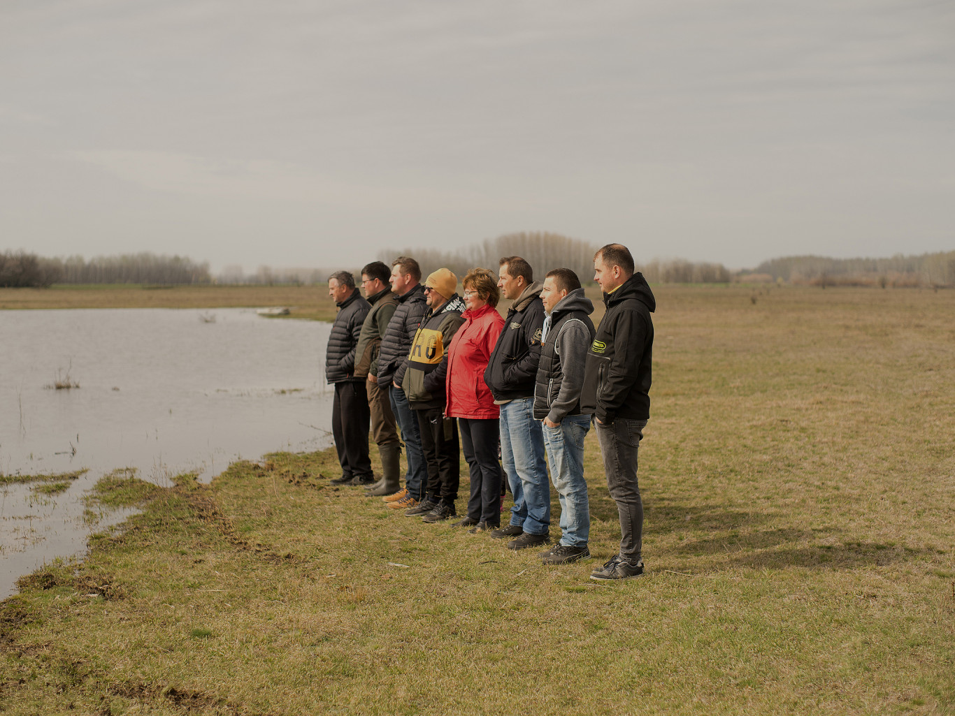

„Az elzárt csatorna vizével elárasztott kéthektáros gyepes területhez foghatót nem sokat látni a félsivatagban. A kiskunmajsai vízőrzők pedig az elsők, akiknek itt, ez sikerült. A legmélyebb pontján 80 centiméter mélységű tónál költő madarak, mocsári teknősök, halak telepedtek meg, az elzárás után 2 hónappal”
