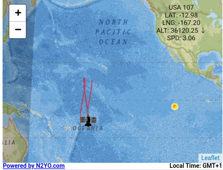

Az oroszok rövid életű EKS Kupola rendszeréhez képest még nagyobb a kontraszt, hogy a hasonló feladatot ellátó USA-107 műhold amit még 1994ben állítottak pályára a DSP rendszer keretében, és hasonló holdat már az öböl-háború idején az iraki Scud rakétaindítások észlelésére is használtak, épp átpozicionáláson van.
Azaz még dolgozik geoszinkron pályán, (innen az 8-as pályakép, a zöld a Geostacionárius pálya ív) a kommunikációs S-band sávon továbbra is sugároz, helyét a SBIRS-GEO 4 USA-273 veszi át.
29 éves műhold, és kommunikál, manőverezik...

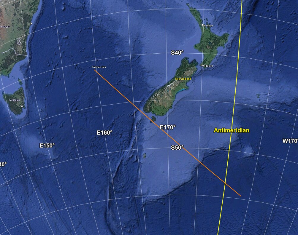

OKO 73d6-6051 orosz előrejelző műhold, (KOSMOS-2222), május 3-án Új-Zéland déli része felett elégett a legkörben. Az 1.9tonnás szerkezet 30,4 évet töltött űrben, 1992-től 1995-ig mindössze 3 évig működött. Azóta űrszemétkét keringett.

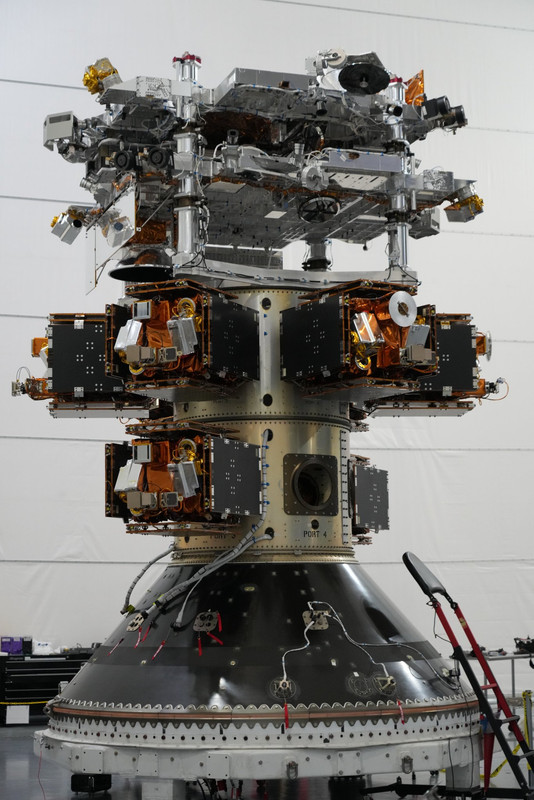

Első ízben jelent meg kép az Áprilisi indítású Space Force Tranche 0 küldetés hardvereiről.
Annak kapcsán került ez felszínre, hogy a York Space Systems felvásárolja az Emergent Space Technologies-t. Ők építették a küldetés 8 hálózati kommunikációs műholdját (ezek a kocka alakúak)
Ami érdekesebb, hogy a csomag tetején utazott a SpaceX építette két a követő hálózat részét adó új műhold! Starshield
A műholdak nevei is elég érdekesek: a SpaceX Tracking Layer műholdait „BB 1” és „BB 2” néven, míg a York Transport Layer holdjait „Checkmate 1”-től „Checkmate 8”-ig (Sakk-matt) katalogizálták.
A számomra a legérdekesebb a műholdakat elnézve, hogy azok szenzorainak mérete mennyire kisebb a korábbi technológiai megoldásokhoz képest.
A SpaceX a Starlinknél fejlesztette ki ezt a lapos jól egymásra pakolható műhold-busz alapot, aminek már az új generációs változatát használják. Szerintem itt is ez adja az alapot, de több apró, és egy relatív nagyobb szenzor is megfigyelhető!
A két eszköz egymáshoz képest elforgatva van rögzítve, így egyszerre mindkét oldal is megfigyelhető. A legnagyobb bal oldalon lefelé néző optika lehet az IR szenzor overhead persistent infrared (OPIR) senso.. Ugyancsak lefelé néz a fekete kerek antenna. Párban láthatóak a szerkezet ion hajtóművei ezeket a jellegzetes formáról lehet felismerni (henger alak belsejében gyűrű vájat a fúvoka). Felfelé néznek más-más szögben a Star-tracking navigációs szenzorok. Továbbá akad még pár lefelé néző kisebb otika, valamint a sarkon egy ránézésre mozgatható ezüstbe csomagolt kamera is. Szerintem ez lehet az optikai crosslink Data relay.

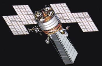

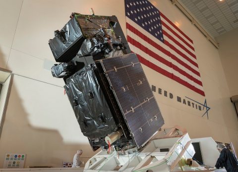

És hogy miért is olyan nagy dolog ez? Nos elég csak megnézni egy korábbi szériás soktonnás DSP műholdat!
Vagy egy modernebb Lockheed SBIRS műholdat;
Ehhez képest a SpaceX verzió olyan 300kg lehet (ránézesre) de ami még durvább, hogy $149M kaptak 4műholdra, vagyis úgy $37.5M darabja. (fellövés nélkül) Maga a Layer ezen részét az L3Harris-el közösen 28 darabos konstelláció adja majd. És ugye ezek elvileg már képesek a Hiperszonikus rakéták követésére is.
