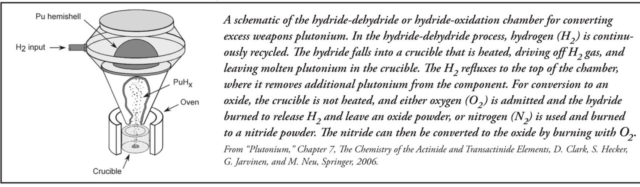

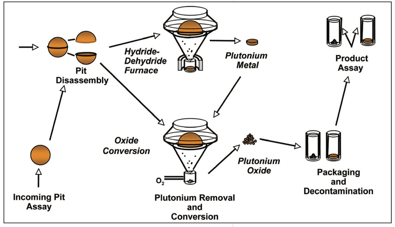

Találtam némi anyagot a tisztítási eljárásról;
+ A Los Alamos National Laboratory's

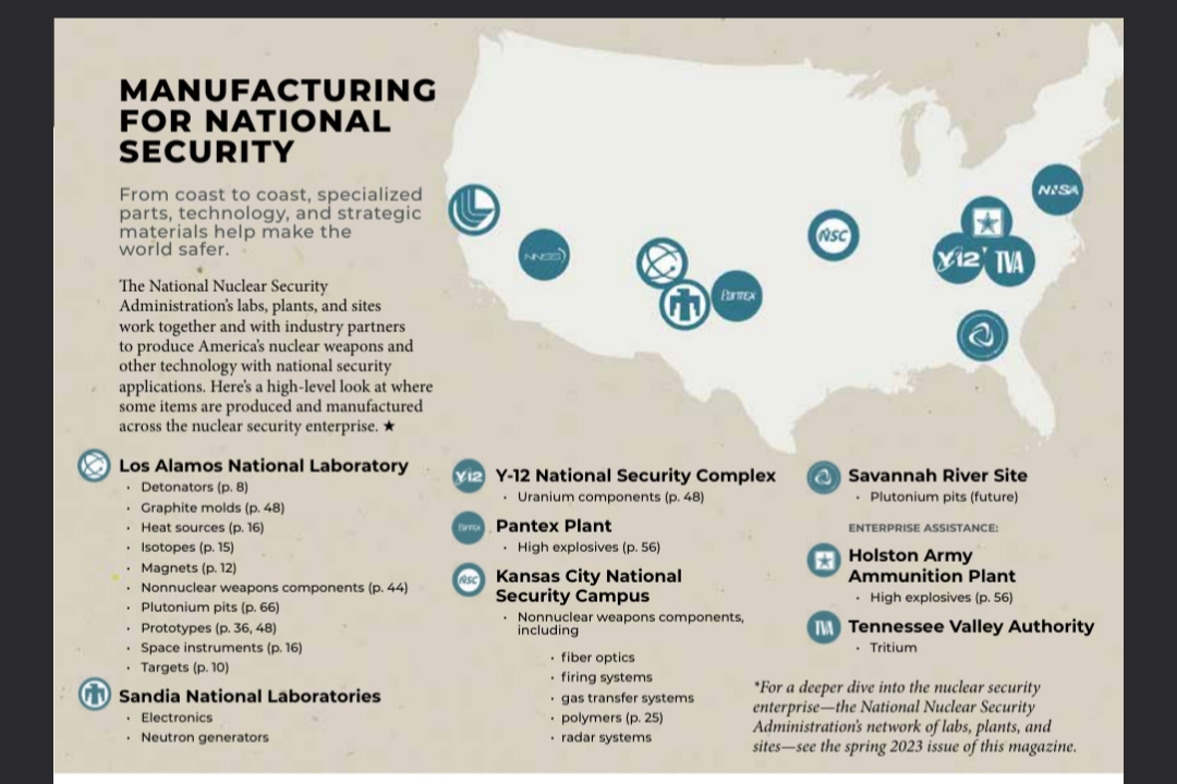

National Security Science magazine Winter 2024 egy oldalán fel is van tüntetve, mi hol készül..
Full magazin;
